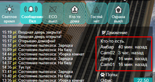

У меня вот так выводилось время сработки, подскажите как можно выдернуть unixtime из .updated и выдать результат в обычном формате?
Пробовал добавить JS script и пытался phpшной переменной преобразовать, но опыта не хватает :(

Вставлю свои пять копеек. Для Сцен с элементами управления в виде HTML переделал функцию.
В заголовок сцены вставляю:
<script>
function setInsertDataJS() {
	if(window.intervalUpdateDateJS)window.clearInterval(intervalUpdateDateJS);
	var currentTime = parseInt(new Date().getTime()/1000);//Текущая датавремя в число
	var currentDate = new Date();//Текущая датавремя
	var matches = document.querySelectorAll(".updatedTextJS");//Берем все элементы класса updatedTextJS
    for(var i = 0; i < matches.length; i++) {//Перебираем
        if(!matches[i].hasAttribute('value'))continue;//Если нет атрибута value - пропускаем
        var sDATA = parseInt(matches[i].getAttribute('value'));//Берем значение
		var diff = currentTime-sDATA;//считаем разницу
		var beautyText = '';//Текст по-умолчанию
		if(diff <= -21) {//косяк
			beautyText = '<#LANG_DEVICES_PASSED_INCORRECT_TIME#>';
		} else if(diff <= 10) {//Только что
			beautyText = '<#LANG_DEVICES_PASSED_NOW#>';
		} else if(diff <= 600) {//10 мин
			beautyText = secondsToHms(diff, '', '<#LANG_DEVICES_PASSED_NEW_MINUTES_AGO#>', '<#LANG_DEVICES_PASSED_NEW_SECONDS_AGO#>') + ' <#LANG_DEVICES_PASSED_AGO#>';
		} else if(diff <= 7200) {//2 часа
			beautyText = secondsToHms(diff, '<#LANG_DEVICES_PASSED_NEW_HOURS_AGO#>', '<#LANG_DEVICES_PASSED_NEW_MINUTES_AGO#>', '') + ' <#LANG_DEVICES_PASSED_AGO#>';
		} else if(diff < 25200) {//7 часов
			beautyText = secondsToHms(diff, '<#LANG_DEVICES_PASSED_NEW_HOURS_AGO#>', '', '') + ' <#LANG_DEVICES_PASSED_AGO#>';
		} else {//Более 7 часов назад
			var timeConvertVar = timeConvert(sDATA);
			if((currentDate.getDate() - timeConvertVar[0]) == 0) {
				beautyText = '<#LANG_DEVICES_PASSED_TODAY_IN#> ' + timeConvertVar[3] + ':' + timeConvertVar[4];
			} else if((currentDate.getDate() - timeConvertVar[0]) == 1) {
				beautyText = '<#LANG_DEVICES_PASSED_YESTERDAY_IN#> ' + timeConvertVar[3] + ':' + timeConvertVar[4];
			} else {
				beautyText = timeConvertVar[0] + '.' + timeConvertVar[1] + '.' + timeConvertVar[2] + ' ' + timeConvertVar[3] + ':' + timeConvertVar[4];
		matches[i].textContent = beautyText;//устанавливаем текст
	window.intervalUpdateDateJS = setInterval(function() {
			setInsertDataJS();
		}, 1000);
$(function() {
	setInsertDataJS();
</script>
И потом в HTML коде элемента можно написать:
<div class="updatedTextJS" value='%MotionCam01.updated%'>...</div>
<div class="updatedTextJS" value='%a_mainDoor.closeTime%'>...</div> <!-- Время последнего закрытия -->
Где updatedTextJS - имя класса для обновления - не изменять (или тогда поменять и в функции)
А %MotionCam01.updated% - Имя объекта и значение его timestamp обновления
Функция setInsertDataJS вызывается при загрузке страницы. Обходит все элементы класса updatedTextJS, вычисляет для каждого, сколько прошло и обновляет ему текст. Перезапускается через секунду.
