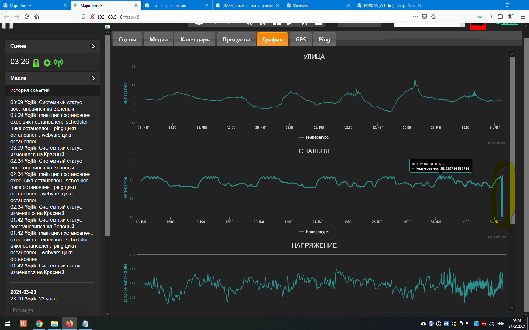

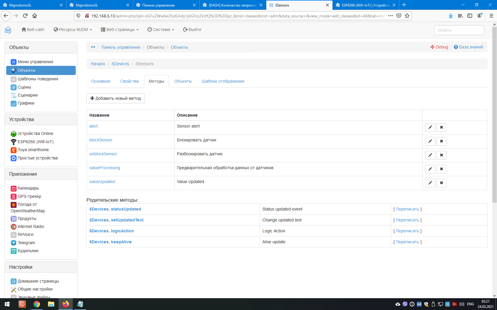

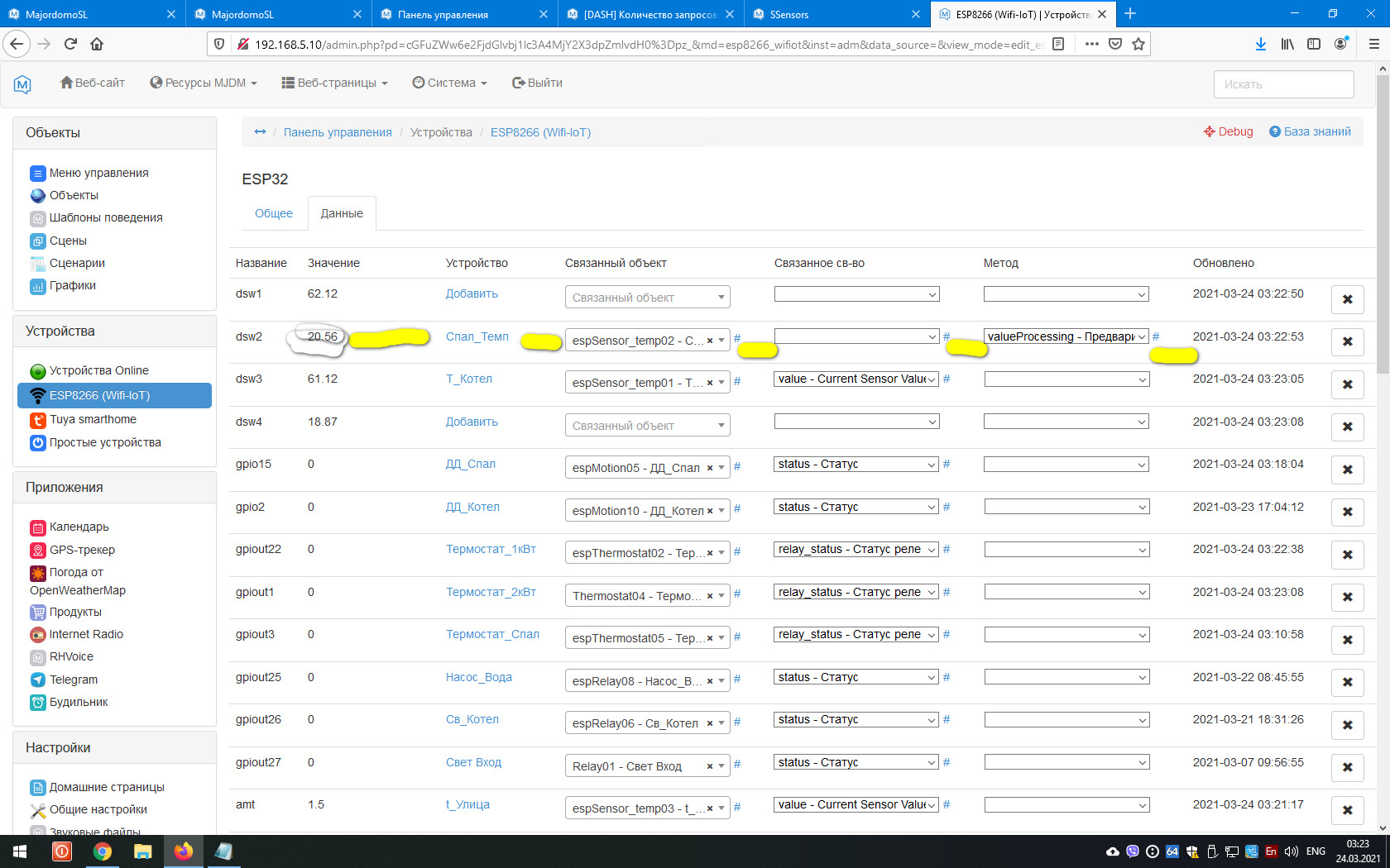

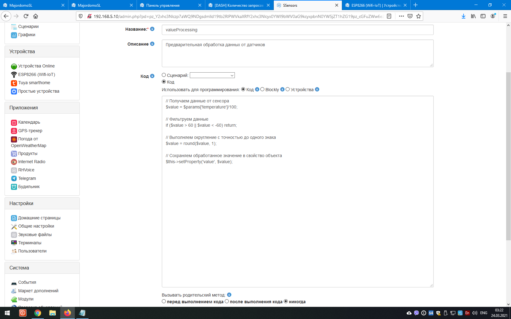

Всем доброго времени !
не могу побороть количество цифр после запятой
пользовался инструкцией - https://kb.mjdm.ru/filtraciya-i-okrugle ... majordomo/
когда убираю свойство и ввожу метод данные с датчика вообще пропадают, что делаю не так подскажите ?

на втором скрине температуру еще показывает потому что не нажал применить
проблема в esp - слишком много данных вываливает
много датчиков на ней

Yojiq писал(а): Ср мар 24, 2021 4:33 am Всем доброго времени !
Обнови прошивку
Или поменяй первые строки кода
if ($params['NEW_VALUE'] == $params['OLD_VALUE']) return;
$temp = $params['NEW_VALUE'];
