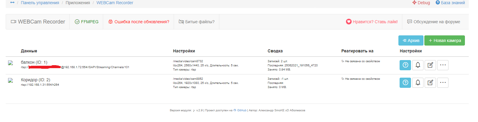

Подскажите как реализовать запись на USB карту вставленную в малинку?
Re: [Модуль] WEBCam Recorder (webcam_recorder)
Добрый день!
Коллеги у меня то же проблема (
Подскажите пожалуйста, что делать?
у меня подобная картина
