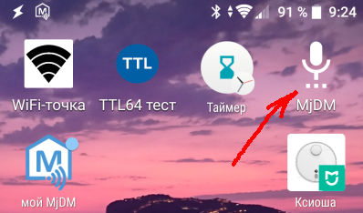

Однако, данная хотелка не в главном приоритете, и вот почему... Она "как 2 пальца" реализуется через Tasker. Собственно у меня так и сделано...
* Рассказываю про ГОЛОС... *SPOILER_SHOW
На рабочем столе вынесен виджетик задачки из Tasker'а, который просто толкает эту самую задачу (её листинг ниже)

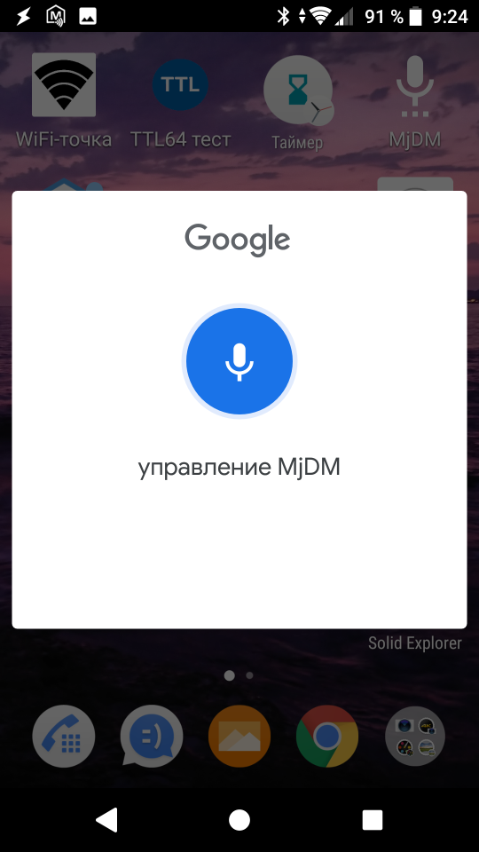

Вылазит окошко, в которое говоришьSPOILER_SHOW
Дальше просто голос распознается движком в текст и кидается на сервер MDM.

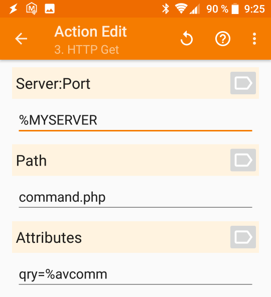

Листинг всей задачиSPOILER_SHOW
Задача в Таксере у меня называется тоже MjDM. Не надо путать с обсуждаемым приложением. В контексте задачи речь именно про задачу Таскера, а не про аппликацию.
Листинг оператора, который кидает команду на сервер MDMSPOILER_SHOW

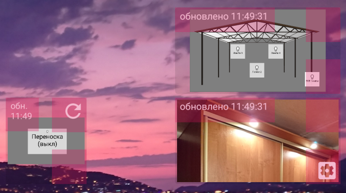

Взялся за увеличение областей нажатия (что вчера обсуждали), так оказалось, что из виджета нет обратной связи по геометрии объектов...
Все взаимодействие с виджетом осуществляет прослойка в виде лаунчера (где вы видите свои иконочки приложений), а разрабы Андроида, видите ли, сидят на жопе ровно и всех все устраивает - типа изобретайте как хотите.
В итоге сделал я пока более увеличенную площадь нажатия.
Вот посмотрите (подсвечено розвеньким)SPOILER_SHOW
Потестил на своих девайсах, вроде вполне удобоваримо попадается пальцами.
Теперь думаю про обратную связь при удачном нажатии. Вы предлагали подсвечивать уголок. Может туда вибрацию, скажем, подвесить?

Зоны имеют абсолютный размер. Относительный - было бы не совсем верно, т.к. если виджет выполняет действие, то случайно можно попасть в зону, а не вызвать действие. Да и не реализуемо это напрямую в Андроиде... тут много где приходится химичить. Поэтому абсолютный.
Но при этом зона времени обновления вполне умная. Если виджет 1х1, она сожмется как и сама надпись.
