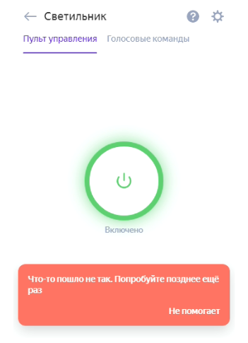

Данная сборка с работающими приватными навыками для модуля Yandex Home.
Как настраивать, смотреть здесь
Если кто понял, почему всплывает данная ошибка, прошу написать тут решение. Не смотря на ошибку, управление работает, но по какой причине она всплывает, я так и не понял.
