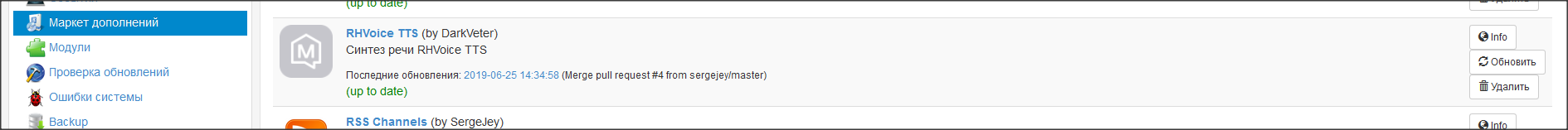

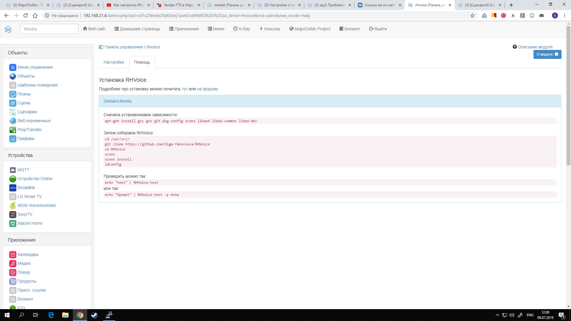

workpage писал(а): Вт июл 09, 2019 12:03 pm Туть?
(Убунта 18)
если убунта, то да тут, ставьте рхвойс
Snap 2019-07-09 at 12.06.33.png (34.23 КБ) 5172 просмотра

Установил RHVoice по этой инструкции. Что дальше?

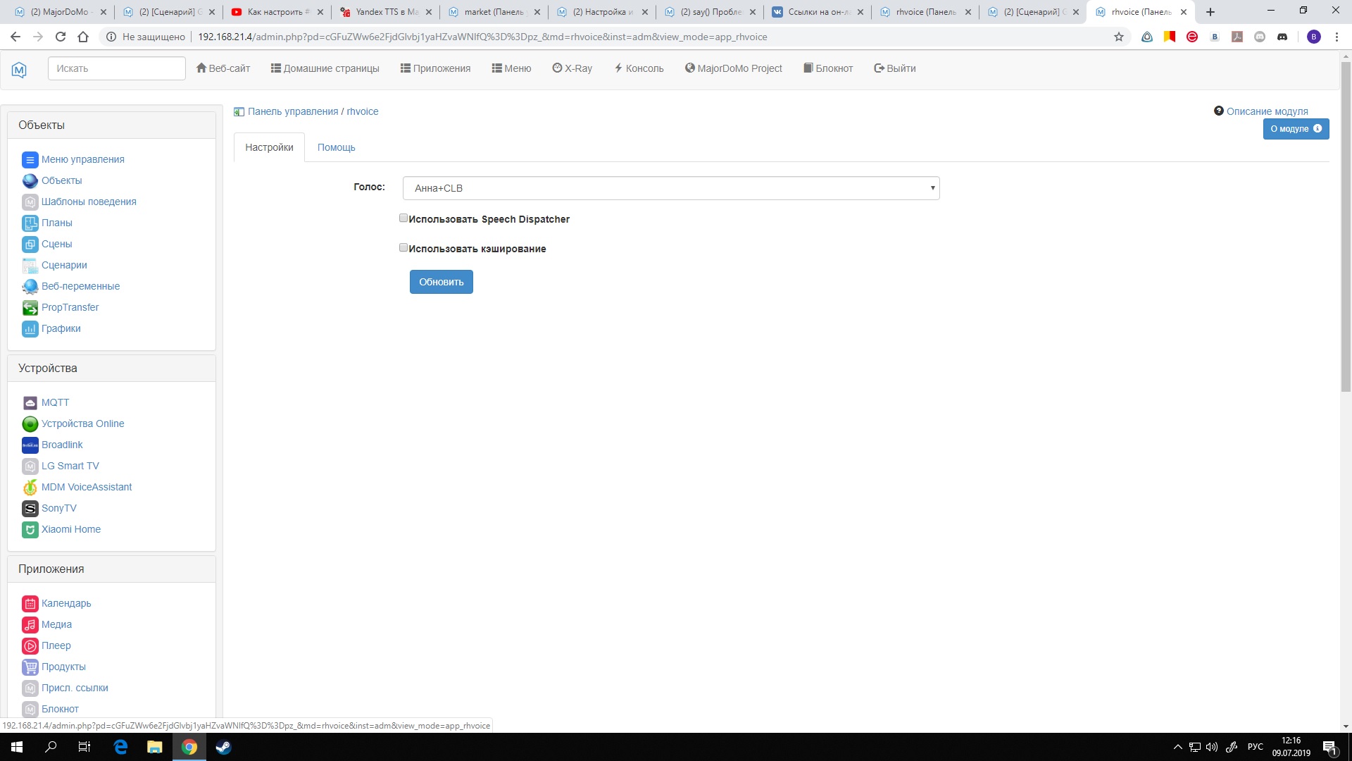

Сообщение workpage »
Тут что должно быть?
Kvantos
Сообщения: 295
Re: [Сценарий] Google Home в качестве терминала
Сообщение Kvantos »
workpage писал(а): Вт июл 09, 2019 12:17 pm Тут что должно быть?
установите "использовать кеш"

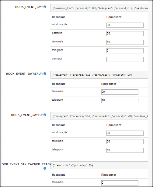

Сообщение Kvantos »
workpage писал(а): Вт июл 09, 2019 12:15 pm Установил RHVoice по этой инструкции. Что дальше?
Пробуйте запустить фразу через сей, если не работает то:
1. Проверьте генерится ли файл ТТСом
2. Проверьте подписку ТТСа на события SAY, SAYREPLY, SAYTO, ASK
3. Проверьте приоритет подписки на вышеуказанные события: сначала должен быть сгенерирован файл, а только после этого он должен быть послан на воспроизведение
4. Попробуйте сменить тип терминала на "DLNA"
Kvantos
Сообщения: 295
Сообщение Kvantos »
Рекомендую удалить все другие ранее установленные ТТС. На всяк случай )

В терминеле убунты пишу :
echo "test" | RHVoice-test
Ответ такой
default Engine is default
Это нормально?

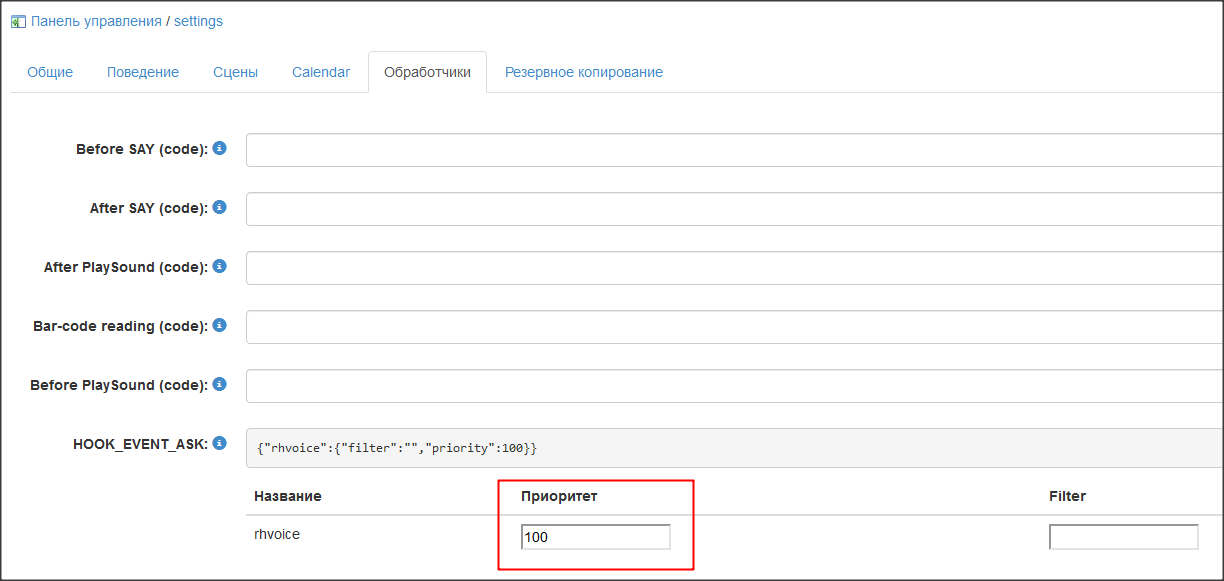

workpage писал(а): Вт июл 09, 2019 12:24 pm 2. Где и как проверить подписку?
3. Где выставляются приоритеты?
подписка и приоритеты см. скрин...
у меня сейчас стоит тестовые модули терминала и TTSов от Tarasfrompir, поэтому немного отличаются скрины (терминалы вообще на эти события НЕ подписаны, используется немного другой подход, используется одно новое событие HOOK_EVENT_SAY_CACHED_READY)...
у Вас rhvoice по приоритету должен быть ВЫШЕ чем terminals
вот, нашел "правильный и полный" скрин у xor там только вместо wintts должен быть rhvoice
workpage писал(а): Вт июл 09, 2019 12:26 pm В терминеле убунты пишу :
Ответ такой
Это нормально?
да
попробуйте еще: echo "Привет!" | RHVoice-test -o "1.wav" -p anna
затем проверьте наличие файла 1.wav в текущем каталоге, попробуйте его воспроизвести штатным плеером
