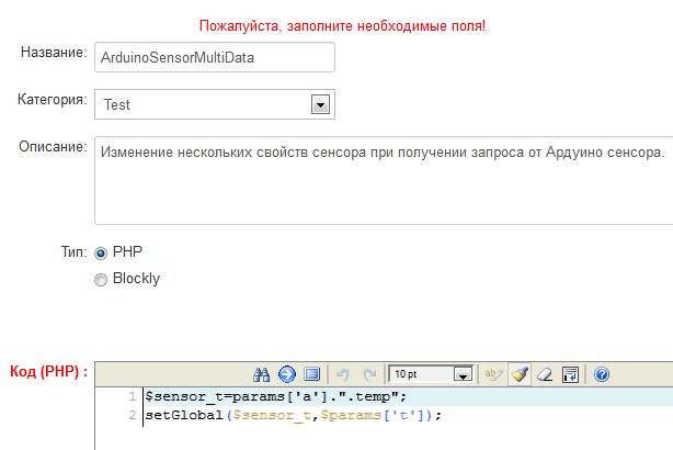

Пробовал так:
$sensor_t=params['a'].".temp";
setGlobal($sensor_t,$params['t']);
Но система ругается.
Re: Скетч Arduino + W5100 обсуждаем, пишем, тестируем
Пробовал так:
Да вроде правильно всё. А как ругается?
handy76
Сообщения: 33
Зарегистрирован: Пт авг 23, 2013 12:15 pm
Сообщение handy76 »
Пишет красным сверху:
Пожалуйста, заполните необходимые поля!
А ниже красным выделяет
Сразу не заметил -- надо params['a'] заменить на $params['a']
т.е. ругается на синтаксическую ошибку
handy76
Сообщения: 33
Сообщение handy76 »
Семен Семеныч !!! ("Брилиантовая рука")
Виноват. Не увидел. Все заработало. Спасибо. :)
