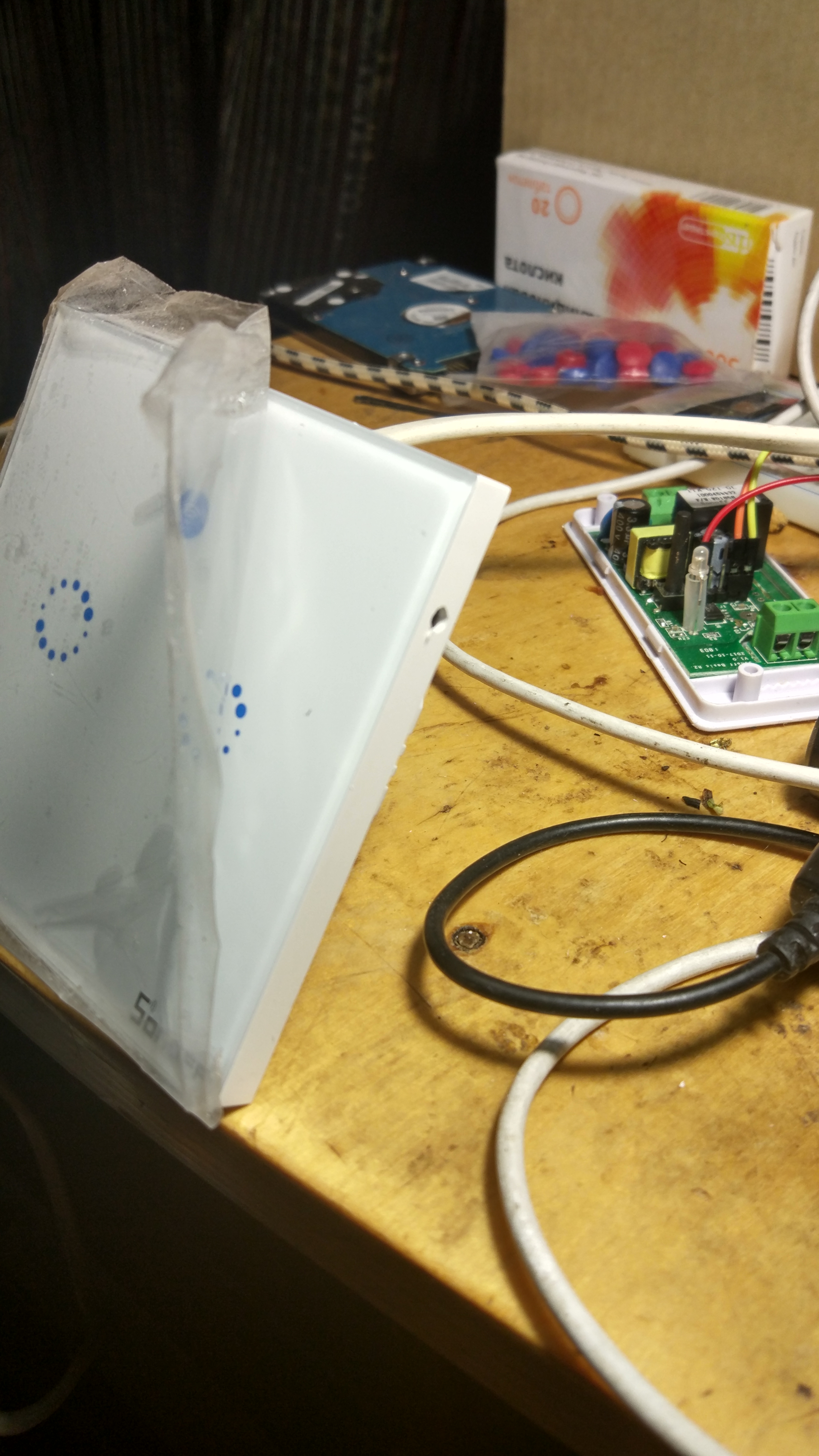

workpage писал(а): Вт июл 23, 2019 6:51 am Выводы совпадают с sonoff? Что с чувствительностью сенсора?
Совпадают:
GPIO12 - реле и подсветка touch панели
GPIO13 - светодиод WiFi
GPIO0 - Touch панель.
Чувствительность хорошая, если всей лодошкой.
