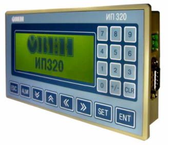

Можно исполнить Arduino Mega2560 + W5500 и вот в таком стиле.
Это китайская простенькая панель оператора OP320 с наклейкой ОВЕН. Тем не менее, экраны для неё формируются внешним конфигуратором (тоже китайской программой, только русифицированной) в виде полноценного проекта.
Ссылки:
1. Руководство на ИП320 (pdf).
2. Руководство на оригинальную китайскую панель OP320 (pdf).
Ссылки:
- 2017-04-01 18-58-09 rp_ip320.png (166.38 КБ) 8992 просмотра
