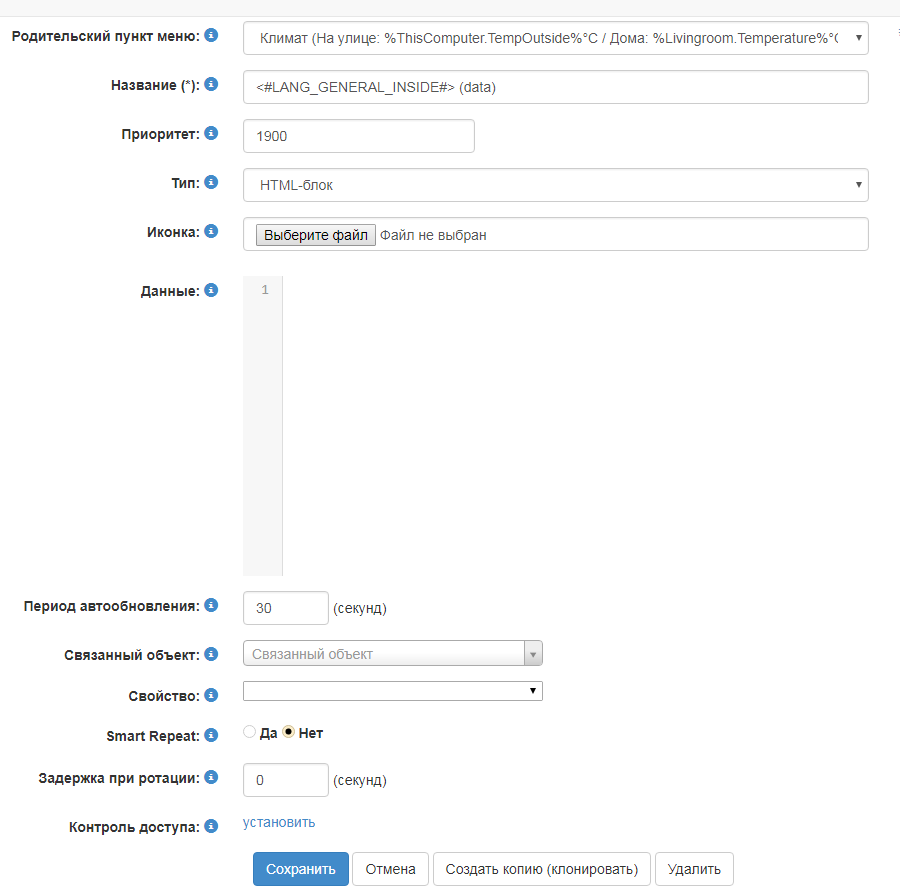

Как вывести свою температуру с ESP на главный экран? раньше показывало ДОМА: Livingroom 24*C - откуда эта температура я не понимаю.

Пропишите объект и свойство куда пишите температуру с esp и все.
