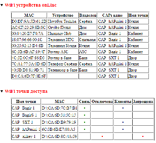

Предлагаю свой вариант работы с сетью микротиков. Всё это очень уникально, так что просто скопировать не получится. Берите куски кода, или разбирайтесь что к чему. Постараюсь снабдить комментариями. Советую блок кода двух провайдеров и настройку микротика оставьте на потом. Этот момент очень сильно зависит от вашей текущей настройки микротика.
Моя сеть
Несколько микротиков в режиме Caps-Man. Все обращения будут к главному.
Если у вас только один микротик и Caps-Man не используется, то в сценарии можно указать другую таблицу с WiFi устройствами роутера, закомментировать блок кода получения CAPs точек, и не добавлять класс WiFiCaps
2 провайдера Ростелеком и Билайн. Оба провайдера активные. Основной BL, если недоступен, то Интернет будет через РТ.
Если у вас только один провайдер, закомментируйте блок кода в сценарии. Связи с классами по этому моменту никакой нет.
Классы
Во вложении классы WiFiDevice и WiFiCaps. Код в общих методах классов только сообщает о приходе и уходе устройств из сети. Конкретные действия прописываются в личном коде устройства. Пример будет ниже.

Отдельно стоит упомянуть про свойства объектов класса WiFiDevice:
notify - При каких событиях уведомлять
0-нет, 1-днем, 2-всегда, иначе не писать в чате. 1 цифра пришел, 2 ушел, 3 смена точки.
например 210 будет означать, что говорить всегда при появлении девайса в сети, говорить только днем при уходе, и вообще не говорить при смене точки. Только днем или всегда зависит от приоритетов функции say() вашей системы.
holdCycles - Количество циклов удержания и
online - в сети, где 0 - не в сети, а любая цифра - в сети.
Некоторые устройства периодически выключают свой wifi модуль для экономии энергии. В таких случаях следует установить holdCycles побольше. Каждое выполнение сценария getWiFiclients будет понижать свойство online на единицу, пока оно не станет =0. При появлении устройства online будет установлено = holdCycles. Так что при больших значениях holdCycles устройство ещё "будет в сети" какое то время.
Обнаруженные WiFi устройства будут добавлены в класс WiFiDevice
Точки Caps в класс WiFiCaps
Так же сценарий вызовет соответствующие методы классов при появлении и ухода устройств из сети.

Домашняя страница с таблицей устройств
Нам будет нужно посмотреть, какие устройства сейчас в сети, и какие были совсем недавно.
Для этого создадим домашнюю страницу с типом Ссылка, которая будет запускать скрипт для составления таблицы.
В настройках страницы:
Ссылка: http://localhost/objects/?script=wifiTable&print=1
исправьте адрес сервера на свой
Сценарий wifiTableSPOILER_SHOW
$now = new DateTime(); // текущее время на сервере
$date1 = $now->modify('-1 hour'); // старше часа будут серые
$f=0; // флаг наличия первых данных для начала таблицы
// >WiFi устройства onLine
$objects=getObjectsByClass('WiFiDevice');
foreach($objects as $obj) {
  $obj=getObject($obj['TITLE']);
  $ol = $obj->getProperty('online');
  // Дата последней активности
  $dateol = DateTime::createFromFormat("Y-m-d H:i:s", $obj->getProperty('lastActive')); // дату в дату
  if ($ol || $date1 < $dateol ) {
      // При первом найденном открываем раздел и таблицу
      if (!$f) {
       // Имя таблицы
       echo '<br /><details open><summary><big><b  style="color:#ff0000">WiFi устройства onLine</b></big></summary> <blockquote>';
       echo '<table border="1">';
       // Заголовок таблицы
       echo '<tr>';
       echo '<th>MAC</th>';
       echo '<th>Устройство</th>';
       echo '<th>Владелец</th>';
       echo '<th>CAPs name</th>';
       echo '<th>Имя точки</th>';
      echo '</tr>';
      $f=1;
    $no=$obj->getProperty('CAPname');
    // переопределить имя точки. [0] имя [1] где
    $nf=runscript('CAPsFriendlyName',array('name'=>$no))[0];
    // Разный цвет текста
    if (!$ol)              { $cn='<font color="gray">'; $ce='</font>'; } else { $cn=''; $ce=''; }
    // Напечатать имена и описание объектов
    echo '<tr>';
    echo '<td>'.$cn.$obj->getProperty('MAC').$ce.'</td>';
    echo '<td>'.$cn.$obj->getProperty('deviceName').'</td>'.$ce;
    echo '<td>'.$cn.$obj->getProperty('owner').$ce.'</td>';
    echo '<td>'.$cn.$no.$ce.'</td>';
    echo '<td>'.$cn.$nf.$ce.'</td>';
    echo '</tr>';
// Закрываем таблицу
if ( $f ) { echo '</table></blockquote></details>'; }
$f=0;
// >WiFi точки доступа
$objects=getObjectsByClass('WiFiCaps');
    if (!$f) {
      // Имя таблицы
      echo '<br /><details open><summary><big><b  style="color:#ff0000">WiFi точки доступа</b></big></summary> <blockquote>';
      echo '<tr>';
      echo '<th><p title="bound">Связь</p></th>';
      echo '<th><p title="inactive">Отключена</p></th>';
      echo '<th><p title="running">Клиенты</p></th>';
      echo '<th><p title="disabled">Запрещена</p></th>';
      echo '</tr>';
      $f=1;
    echo '<tr>';
    echo '<td>'.$obj->object_title.'</td>';
    echo '<td>'.$obj->getProperty('MAC').'</td>';
    if ($obj->getProperty('bound') == 'true' ) {$t='&bull;';} else {$t=' ';}     echo '<td align="center" style="color:#008000"><big>'.$t.'</big></td>';
    if ($obj->getProperty('inactive') == 'true' ) {$t='&bull;';} else {$t=' ';}  echo '<td align="center" style="color:#ff0000"><big>'.$t.'</big></td>';
    if ($obj->getProperty('running') == 'true' ) {$t='&bull;';} else {$t=' ';}   echo '<td align="center" style="color:#000080"><big>'.$t.'</big></td>';
    if ($obj->getProperty('disabled') == 'true' ) {$t='&bull;';} else {$t=' ';}  echo '<td align="center" style="color:#ff0000"><big>'.$t.'</big></td>';
    echo '</tr>';
if ( $f) { echo '</table></blockquote></details>'; }
$f=0;
