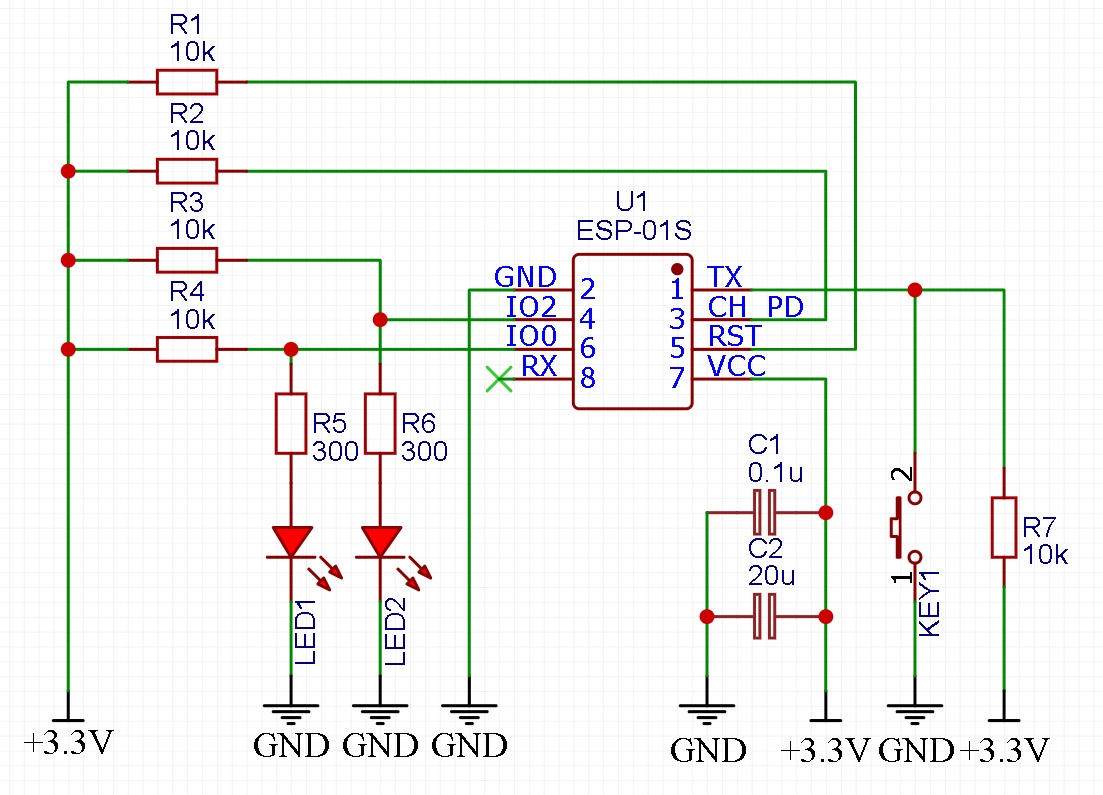

woow писал(а): Пн май 25, 2020 12:45 pm

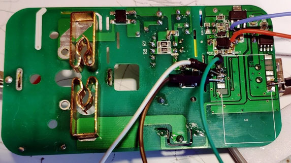

Tasmota интерфейсе всё работает и через web и локально от кнопки, а через несколько минут перестаёт реагировать, прошивка становится на исходную точку доступа с ip 192.168.4.1
- всё правильно!
https://tasmota.github.io/docs/Device-R ... e-recovery
Что то делаю не так, не пойму.
- если я вас правильно понял, то должно быть так:
p.s. рисовал на скорую руку, тапками сильно не кидайтесь, думаю смыл будет понятен :oops:

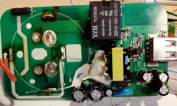

TrDA писал(а): Вт май 26, 2020 6:53 pm
Ух вы тут обвешали как рождественскую ёлку :mrgreen: , и саму философию поменяли, смотрите мою схему. Цепи такие
GPIO-Реле (ЛЕД)-минус.
GPIO-ЛЕД-плюс.
Кнопка замыкает на плюс.
И тут скорей всего и есть проблема, когда на стенде кнопка к минусу ...натцать раз нажимал всё Ок, как только к плюсу так после нескольких нажатий повисла а после рестарта, уже не восстановилась, прошивка слетает.
Вот такую штуку переделать собрался и один герой писал, что работает с прошивкой от https://wifi-iot.com/.

woow писал(а): Вт май 26, 2020 11:39 pm
"Ух вы тут обвешали" - ни чего лишнего 99.99%, перепроверил.
"и саму философию поменяли" - ну тут уж как понял вашу задачу, исходил из той информации которую вы дали.
"смотрите мою схему" - у вас их 3 (три) схемы и все разные (поди догадайся о чём думал автор).
"GPIO-Реле (ЛЕД)-минус" - зачем "именно на минус", если программно можно инвертировать?
"GPIO-ЛЕД-плюс" - зачем "именно на плюс", если программно можно инвертировать?
"Кнопка замыкает на плюс" - правильнее на минус, и в любом случае нужна подтяжка.
"И тут скорей всего и есть проблема" - их тут несколько!
- RX не полноценный GPIO, нужно использовать именно TX.
- GPIO0 обязательно должен иметь подтяжку.
- номиналы подтягивающих резисторов.
"Вот такую штуку переделать собрался" - зачем? не проще свою железяку "своять"? или готовое использовать?
"работает с прошивкой от" - а прошивка то любая подойдёт, если я ещё не потерял смысл переделки.
Всем удачи.
Спрашивайте - не стесняйтесь.
woow
Сообщения: 821
Откуда: Mazeikiai
Re: ESP8266
Сообщение woow »
Сама идея и есть в том не перебирать уже существующую схему. Припаять 5 проводков и всё. Чтобы уменьшить проблемы с обвесом взял Worm, как подключение леда инвертировать я так и не понял ведь он к минусу припаян и он будет светится только когда на гпио будет 1 или я не прав. Осоётся только такое, что кнопку не припаивать тогда всё работает, подтяжка к мунусу не спасает
