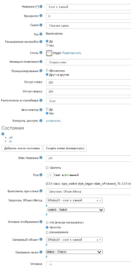

Здравствуйте. Подскажите пожалуйста из-за чего могут исчезать кнопки управления освещением после клика на неё? Свет включаеся кнопка исчезает. Подскажите что не так вот так кнопка настроена.Спасибо.
Скриншот 15-02-2021 09_44_23.jpg (62.94 КБ) 6211 просмотров

Наверняка, для состояния "on" у вас указано неверное условие отображения. Должно быть условие отображения "Значение свойства = 1". А для состояние "off" -- "Значение свойства <> 1". И тогда ничего не будет исчезать.

Так и есть!
