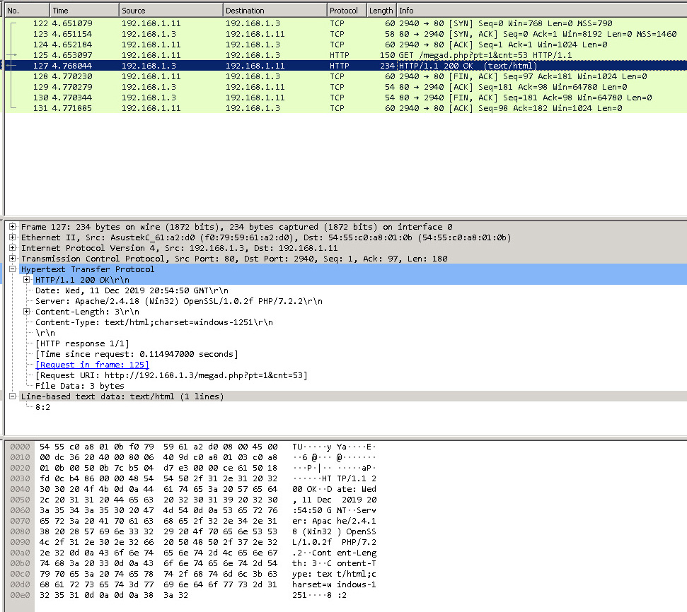

Посмотрел обмен между сервером и мегой Wiresharkом - ответ от сервера на срабатывание кнопки в мегу приходит кривой. Если добавить в megad.php ob_flush(); в предпоследнюю строку или закомментить последний flush(); , то все работает, я в php не силен, пусть знающие люди поправят. Система - win2008r2, мега 328, на линуксе не проверял.

5й пакет приходит какой-то странный, в нем начало ответа сервера, а в 6ом, который уже HTTP, приходит последний кусок ответа.
Обмен меги и сервера после обновления модуляSPOILER_SHOW
вот так это выглядит, когда все ок
