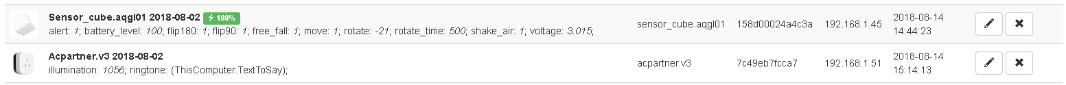

Всем привет!
После обновления от "2018-08-14 15:00:27" перестал работать метод "Switch". Другие методы (например "MotionDetected" и мои самодельные методы) - работают. Пробовал перезапускать цикл - не помогло :(
PS: Данный метод привязан к выключателям на батарейках. Посмотрел на телефоне в программе MiHome - данные от выключателя приходят, посмотрел в настройках модуля - данные от шлюза в модуль тоже приходят (судя по таймстэмпу в свойствах выключателя). Попробовал вручную запустить метод "Switch" - тоже работает. Получается модуль этот метод не запускает, хотя получает данные от выключателей.
cepxuo писал(а): Ср авг 15, 2018 8:16 amДанный метод привязан к выключателям на батарейках.
Давай скриншот вкладки Данные.

Не устанавливается рингтон, ночник не включается.
C_3AXAPOB писал(а): Ср авг 15, 2018 3:32 pm Не устанавливается рингтон, ночник не включается.
Чем докажешь? )) Что в логах? Рингтоны я на обоих шлюзах тестил, работают. С rgb тоже никаких проблем.
C_3AXAPOB
Сообщения: 510
Сообщение C_3AXAPOB »
Ночник заработал после перезагрузки цикла, хотя и до этого цикл нормально работал.
Рингтон всёравно не проигрывается
в данных шлюза позиция rington
ringtone 10
в отладке
16:41:58 Sending: {"sid":"7811dcb1fc4c","cmd":"write","model":"gateway","data":"{\"mid\":10,\"vol\":51,\"key\":\"МОЙКЛЮЧ\"}"} to 192.168.1.68
16:41:58 Queue command: {"ID":"84","IP":"192.168.1.68","DATA":"{\"sid\":\"7811dcb1fc4c\",\"cmd\":\"write\",\"model\":\"gateway\",\"data\":\"{\\\"mid\\\":10,\\\"vol\\\":51,\\\"key\\\":\\\"МОЙКЛЮЧ\\\"}\"}","ADDED":"2018-08-15 16:41:58"}
C_3AXAPOB писал(а): Ср авг 15, 2018 4:46 pm Рингтон всёравно не проигрывается
А что в ответ приходит? В write_ack?
