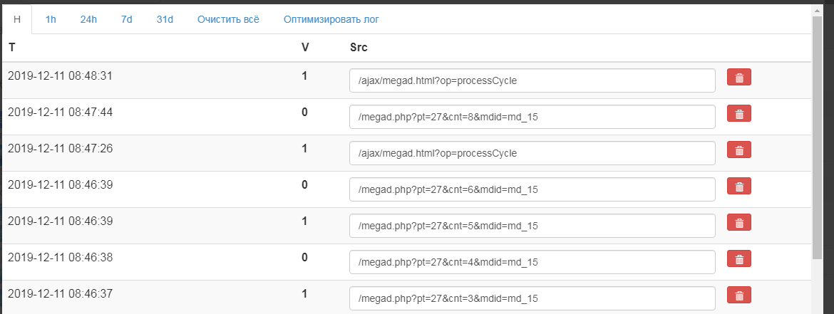

Есть такая же проблема.
Несколько раз включил-выключил свет кнопкой, оставив в выключенном состоянии. Менее чем через минуту свет включился самостоятельно. Выключил кнопкой. Опять сам включился. В истории состояния свойства "status" такая картинка.
- Megad выключатель.png (32.12 КБ) 6053 просмотра
Re: [Модуль] MegaD (megad)
Возможно, у вас в настройках Меги стоит галочка "srv-loop". Если это так, снимите галку и тогда "жизнь наладится".likex2000 писал(а): Ср дек 11, 2019 11:55 am ...
Несколько раз включил-выключил свет кнопкой, оставив в выключенном состоянии. Менее чем через минуту свет включился самостоятельно. Выключил кнопкой. Опять сам включился. ...

Проверил еще раз. Галочка "srv-loop" не стоит.
Тогда остается понять, что "дергает" свойство "status" и почему при этом происходит переключение.
Как всегда, Мега, окажется не причем. Но для успокоения можно проанализировать трафик по направлению "Мега >>> Сервер" на предмет наличия пакетов о срабатывании портов (Wireshark). Причем эти пакеты должны быть ДО пакетов по направлению "Сервер >>> Мега" с командами на переключение.
Маловероятно, что такая ситуация будет обнаружена.
Тогда остается разбираться с сервером (MJD). Чтобы попробовать предположить что-то более предметное, вам надо выложить скрины с настройками выхода (свет) и входа (физический выключатель) Меги, а также картинки с настройками в модуле MegaD (вкладка "Данные") и "внутренности" по соответствующей строке.
