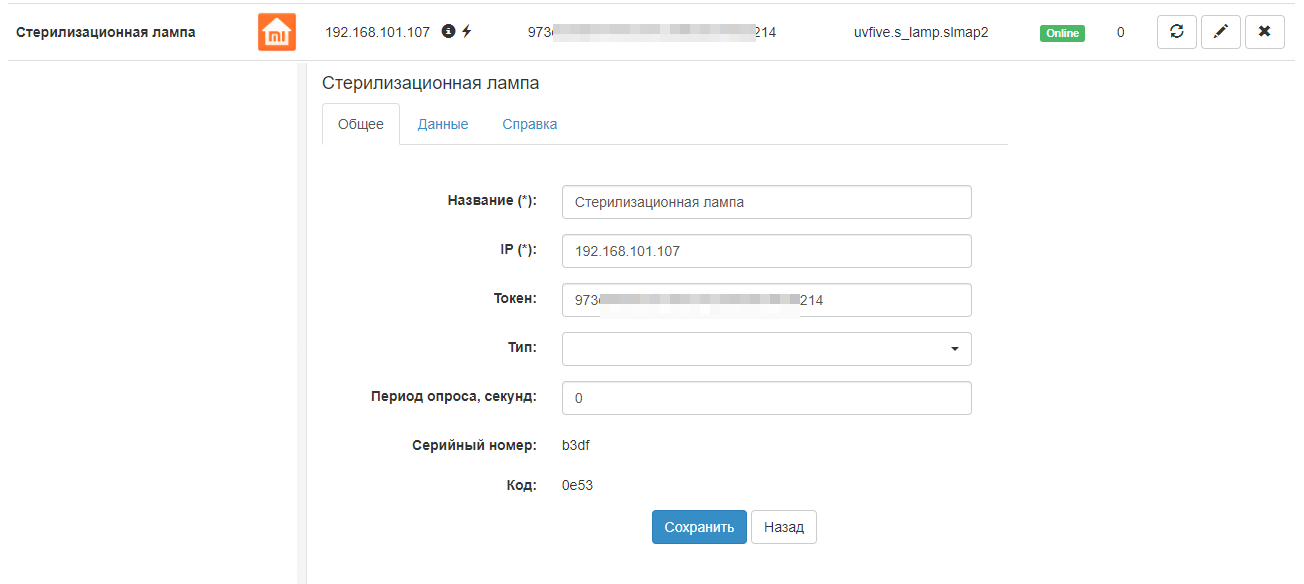

klejnov
Сообщения: 63
Зарегистрирован: Чт июн 28, 2018 4:31 am
Откуда: Бобруйск
Сообщение klejnov »
Добрый день форумчане.
Добавьте, пожалуйста, поддержку стерилизационной лампы Xiaomi Five Disinfection Lamp (uvfive.s_lamp.slmap2).
Работает по Wi-Fi.
Ключ получил.
Лампа транслирует ответ json:
messageSPOILER_SHOW
{"id":1590533599,"result":{"life":262540,"uid":1740107953,"model":"uvfive.s_lamp.slmap2","token":"973************************214","fw_ver":"2.0.4","mcu_fw_ver":"0001","miio_ver":"0.0.6","hw_ver":"esp8266","mmfree":25732,"mac":"44:23:7C:F3:A1:5F","wifi_fw_ver":"2709610","ap":{"ssid":"PETROvich_IoT","bssid":"3A:97:F6:01:D8:00","rssi":-53,"primary":6},"netif":{"localIp":"192.168.101.129","mask":"255.255.255.0","gw":"192.168.101.1"}}}
Фото устройства и скриншоты в MDSPOILER_SHOW
Иконка устройства (png+прозрачность)SPOILER_SHOW
Реально ли это сделать? Окажу любую помощь разработчику.
