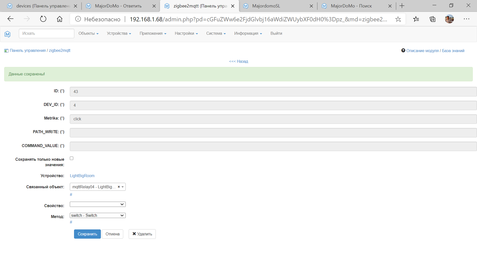

2020-09-21 (1).png (174.97 КБ) 7026 просмотров
Как привязать простое устройство с выключателем?
Я пробовал сделать устройство типа реле/выключатель, далее в физическом устройстве привязал действие нажатия кнопки к методу Switch. Но нажимая на выключатель на странице простых устройств ничего не происходит, физически он не отрабатывает.
2020-09-21 (2).png (68.64 КБ) 7026 просмотров
к свойству статус, оно же из мдм изменятся может (в самом мдм можно через методы) и его изменение через модуль на физическое устройство передается

Получается через методы невозможно к физическому устройству обратиться? Через статус не удобно, у меня двухклавишный выключатель, через статус это два устройства придется делать и связывать их.
Пока просто переписал TurnOn и TurnOff
$path='zigbee2mqtt/0x00158d00042cd3dd/set';
$value= '{"state_left":"ON"}';
$command= null;
include_once(DIR_MODULES . 'zigbee2mqtt/zigbee2mqtt.class.php');
$z = new zigbee2mqtt();
$z->setPropertyfn($path, $command,$value);
if (getGlobal("Sensor_light01.value")<40){
$value= '{"state_right":"ON"}';
