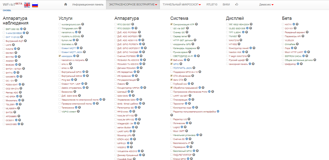

Всем добрый день. Нуждаюсь в помощи.
Хочется сделать автоматику для подогрева воды за счёт солнечного коллектора.
Логика работы приблизительно такая:
Для начала производится измерение температуры коллектора и бака воды. Когда температура воды в солнечном коллекторе выше, чем бака контроллер включает насос подачи тепла от коллектора до накопителя горячей воды. Когда разница температур уменьшается, циркуляционный насос выключается. Ну и в вечерние время (датчик освещ.) выключает всю логику и ждёт рассвета.
Заказал и есть что то в наличии вот этот перечень:
1. ESP8266 D1 mini. прошивка wifi-iot.
2. DC 6 в 12 подводный насос микронасос 14L/M.
3. SSR G3MB-202P твердотельные реле.
4. GY-2561 TSL2561 датчик освещённости.
5. DS1820 Водонепроницаемый - 2шт.
6. Дисплей модуль 128X64 I2C SSD1306.
Подскажите знающие, какие модули надо установить с wifi-iot? И как настроить?
Когда разница температуры между солнечным коллектором и баком более чем 5 градусов, реле насоса включено. Температура и статус реле отображается на экране постоянно, но разница проверяется каждые 15-60 секунд. Когда разница в температуры между солнечным коллектором и баком меньше, чем 2 градуса, то реле насоса выключается. В темное время суток система не работает по тому как зимой коллектор охлаждается, а вода в накопителе еще горячая.

Такую специфичную задачу wifi-iot конечно же не умеет из коробки, но можно дописать свой код через конструктор кода, хотя это соизмеримо с использованием ардуино подхода(написанием своего скетча), только "каркас" тут будет уже готов
