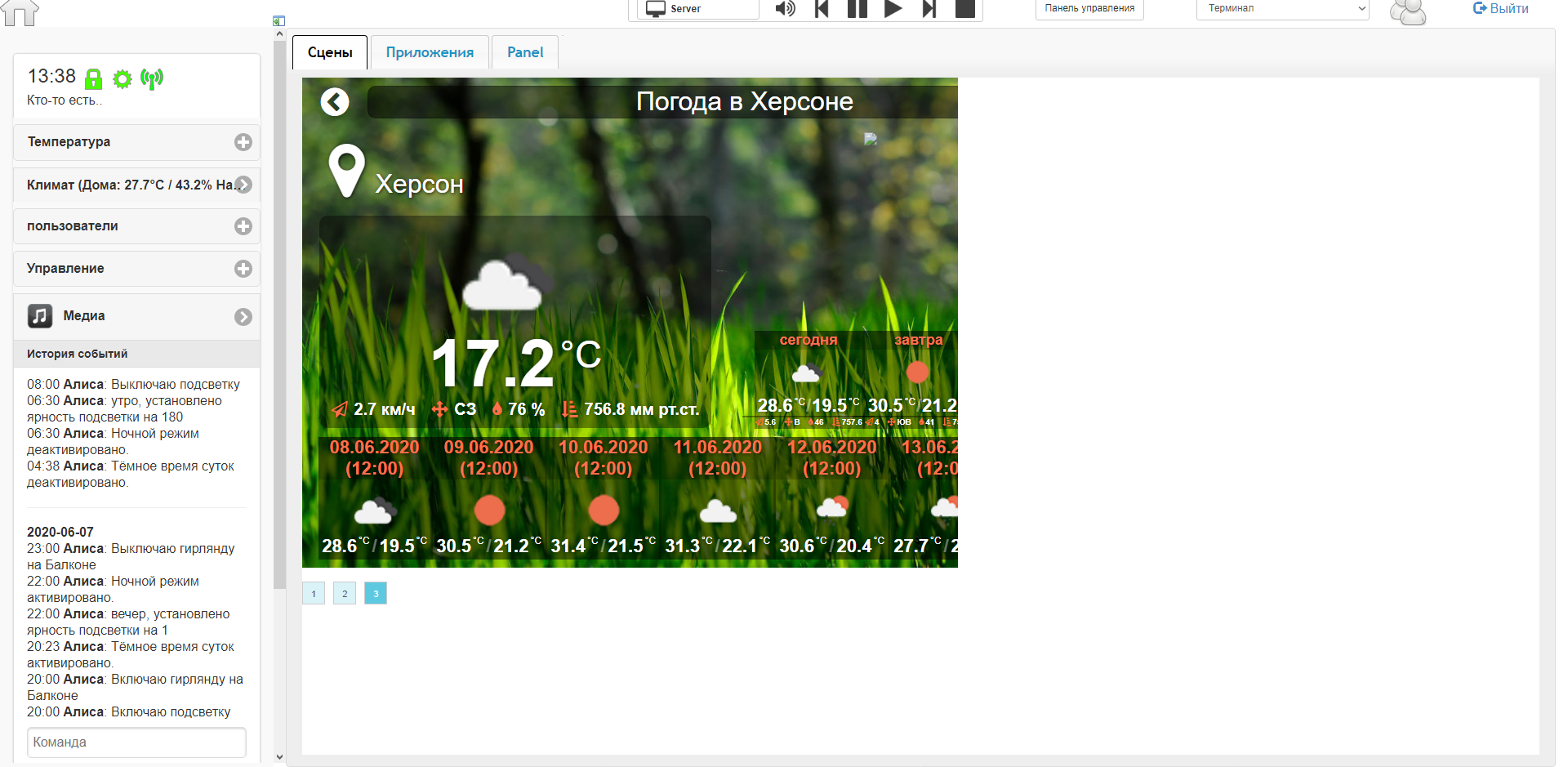

Ребята подскажите как сделать чтобы сцена (Погода) не обрезалась?
Opera Снимок_2020-06-08_133826_192.168.0.100.png (774.86 КБ) 5155 просмотров
Re: Дизайн сцен 2
viktor6 писал(а):Ребята подскажите как сделать чтобы сцена (Погода) не обрезалась?
Либо размеры прямоугольника выставить в настройках сцен внизу под всеми сценами, либо выключить все сцены кроме одной (галочка не отображать в списке переключающихся в настройках каждой сцены), а на дополнительные сцены переход с первой организовать. Я обычно по 2 пути иду.

nick7zmail писал(а): Пн июн 08, 2020 2:01 pm
Не чего не понял
~220v
Сообщения: 96
Re: Дизайн сцен 2
Сообщение ~220v »
viktor6 писал(а): Пн июн 08, 2020 10:42 pm Не чего не понял
панель управления > меню "сцены" > в самом низу "инструменты" > выставить нужную высоту и ширину сцены
