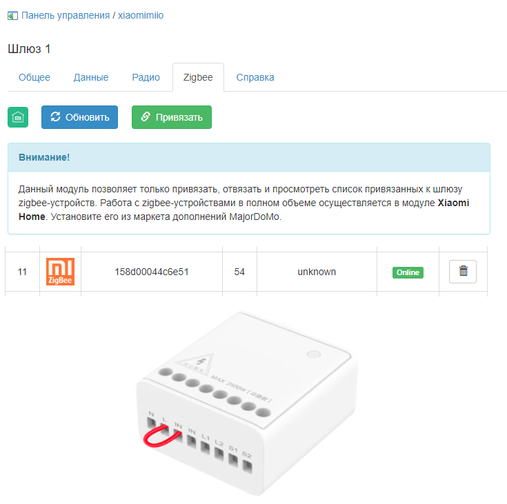

В настройках шлюза на вкладке Zigbee есть не распознанное устройство. Это Xiaomi Aqara wireless relay. Добавьте его, пожалуйста.

Обновление. Версия 2.8b.
  • Добавлена поддержка потолочного светильника Yeelight Bright Moon LED Intelligent Ceiling.
  • Добавлена поддержка увлажнителя воздуха Mi Air Humidifier MJJSQ.
  • Добавлена поддержка аквариума Mi Smart Fish Tank.
  • Добавлена поддержка термопотов Mi Heating Water Dispenser MINI (R1/R2) и Mi Heating Water Dispenser 4A (R3) (только чтение статуса).
При поддержке VAD07, AlexTorch.
klejnov
Сообщения: 63
Зарегистрирован: Чт июн 28, 2018 4:31 am
Откуда: Бобруйск
Сообщение klejnov »
skysilver писал(а): Ср май 20, 2020 12:23 am Обновление. Версия 2.8b.
Отдельное спасибо за то, что в Zigbee вкладку шлюза добавили иконку реле.
