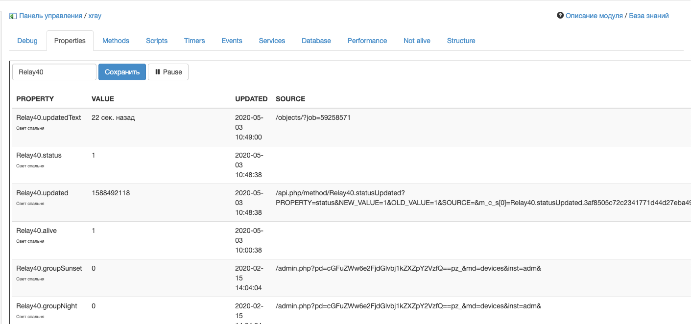

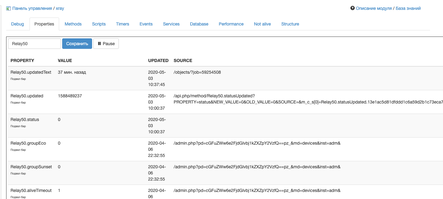

А это как?
- 2020-05-03_10-37-56.png (75.36 КБ) 5625 просмотров
- tarasfrompir
- Сообщения: 3216
- Откуда: Украина Пирятин
видиш нев_валуе и олд_валуе одинаковые - тоесть у тебя по приходу данных постоячнно выполняется метод.
ПОэтому в исполнительном методе фильтруй на входе олд_валуе и нев_валуе
Возможно в этом причина
а по крослинку - зайди в хрей - и посмотри лог - есть ли такая надпись Ворнинг - крослинкед метод...
В логах ничего такого нет.
Вот пример - обычный Sonoff выключатель - включаю.
Как он может быть old_value=1 если он был выключен - это видимо уже когда второй раз выполняет что то включение.
- 2020-05-03_10-49-51.png (12.47 КБ) 5615 просмотров
- 2020-05-03_10-49-08.png (70.02 КБ) 5615 просмотров
