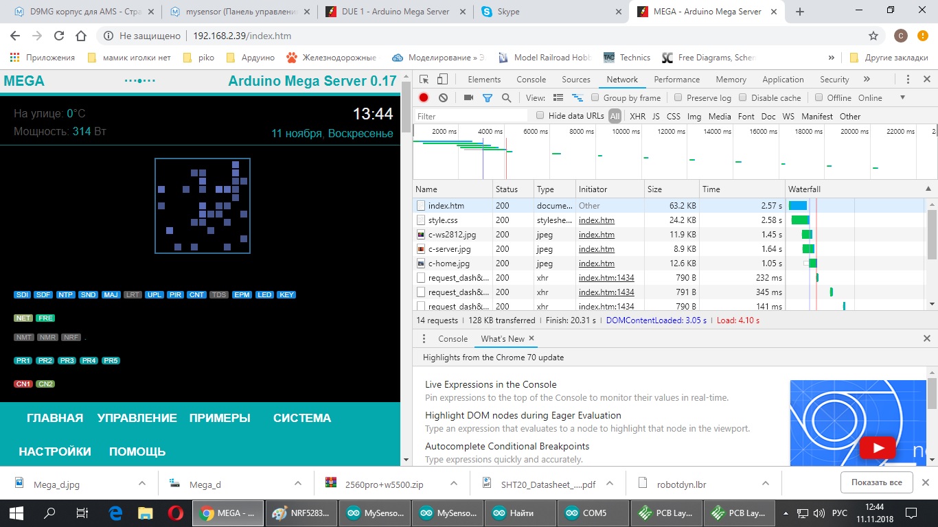

Вариант от RobotDyn работает идеально с 5-ти вольтовой Мегой. ( как на фото в личке). Версия 017.

Только надо подправить некоторые страницы. А скорость супер.
Нагрузка выросла , так как криво экран прицепил ((

скорость супер.
да скорость действительно супер
мега2560 крайне неудачный выбор для W5500
