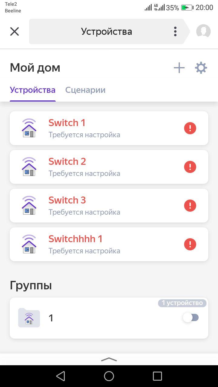

Вобщем на смартфоне в Яндексе->Устройства->Управлении устройствами завёл Switch2 в Группу
Теперь, зайдя в Группу я могу включать/выключать Switch2 .

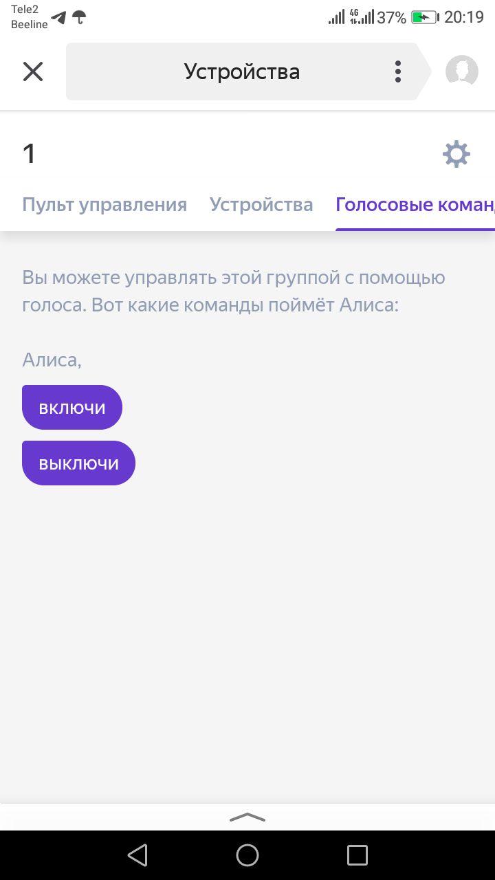

А вот как реализовать голосовое включение/выключение Switch2 ? На вкладке "Голосовые команды" вот это отображается (см. третий скрин) и всё. Что с этим делать?

rashid_s писал(а): Ср апр 29, 2020 8:24 pm Вобщем на смартфоне в Яндексе->Устройства->Управлении устройствами завёл Switch2 в Группуphoto_2020-04-29_20-01-38.jpg
Теперь, зайдя в Группу я могу включать/выключать Switch2 .photo_2020-04-29_20-04-32.jpg
А вот как реализовать голосовое включение/выключение Switch2 ? На вкладке "Голосовые команды" вот это отображается (см. третий скрин) и всё. Что с этим делать?photo_2020-04-29_20-19-33.jpg
Назовите по-нормальному устройства согласно их назначению, по-русски. И каждое из них привяжите к комнате.
ПыСы: у Яндекса есть справка по Алисе, приложению и УД https://yandex.ru/support/smart-home/
Благодарствую. Все получилось
