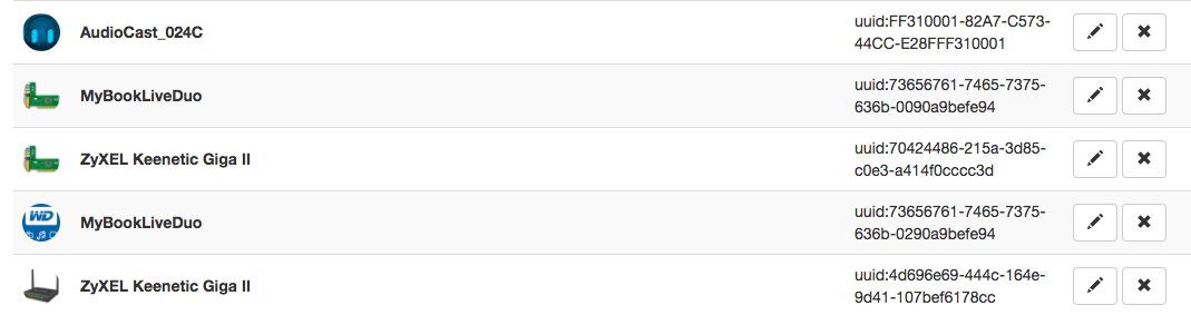

Непонятно, с CromeCast устройствами, нажал сканировать, одни раз потом второй - модуль клонирует TV Box )
- Снимок1.PNG (8.32 КБ) 4865 просмотров

Видимо как то криво фильтруется...простите, приболел немножко, пока не до модуля...как здоровье подправлю - вернусь к модулю обязательно. Кстати Сергей добавил возможность добавить хромкаст как терминал...думаю это полезнее будет...к модулю надо, наверное, автодобавление терминала прикрутить в будущем...

Попробовал на AudioCast работает. Надеюсь это нам даст что бы Алиса в DLNA терминалы говорила в будущем, Ктати на основе DLNA мультирум делают?
Не очень понял зачем добавили в терминал тип плеера DLNA: ведь я правильно понял что такой способ
sayTo('Привет!',2,'AudioCast'); пока не работает так как нужно отправлять глобальный поток для которого нужно локальный файл в нужный вид преобразовать?

Это добавил Сергей по моей просьбе. В планах устройства DNLA использовать как терминал штатно.Alex77 писал(а):Попробовал на AudioCast работает. Надеюсь это нам даст что бы Алиса в DLNA терминалы говорила в будущем, Ктати на основе DLNA мультирум делают?
Если есть возможность отправить файл на воспроизведение на AudiCast, то по аналогии можно инициировать проговаривание команды посредством добавления подписки в Before say:
if (preg_match('/cached\/voice.+/is',$filename,$m)) { $url='http://192.168.1.39/'.$m[0]; playMedia($url,'MAIN');DebMes($url,'googlenotifier');}
playMedia($url,'MAIN') - замените на свою команду отправки голоса.
