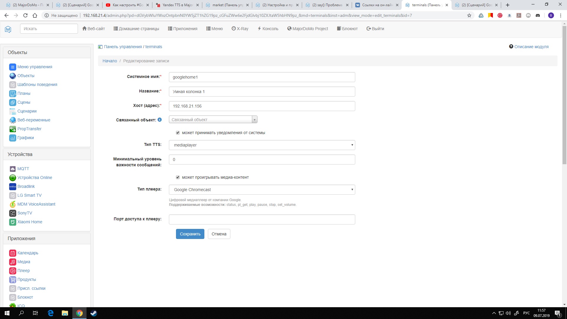

Прочитал всю тему.
Радио на колонке играет.
Терминал OnLine.
sayTo("Hello",10,"googlehome1"); не работает.
Можно расписать пошагово:
1. Как воспроизвести любую фразу на колонке? Я так понял надо на сервере поднимать голосовой движок и файлы с него передавать уже на колонку? Как это сделать? Нужна подробная инструкция.
2. как передать команды от колонки в MJD?

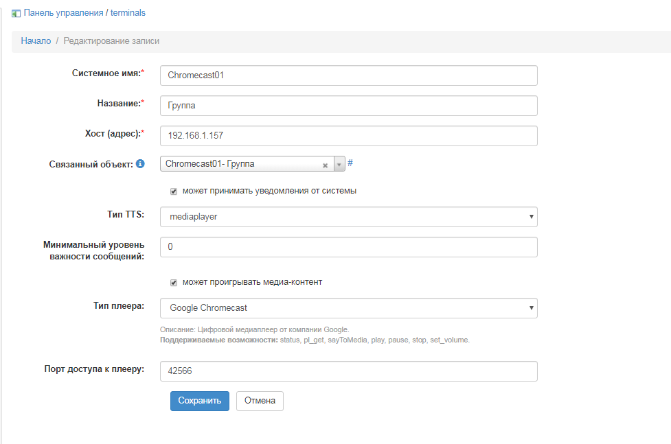

Добавляйте терминалы через SSDP finder. Далее включаете галочки как на картинке. TTS от Яндекс.
Порт только скорее всего у вас будет 8009. Порт на картинке назначен на группу, и уведомления уходят на все колонки группы одновременно.Получился некий мультирум. Звук и радио также включается на всех колонках группы.
Стоит отметить, что теперь благодаря стараниям Tarasfrompir заработала очередь воспроизведения. Теперь последующие сообщения не прерывают предыдущие.
Итого Google Home мини сейчас самый простой, недорогой и труднодоставаемый голосовой терминал для мажордомо.

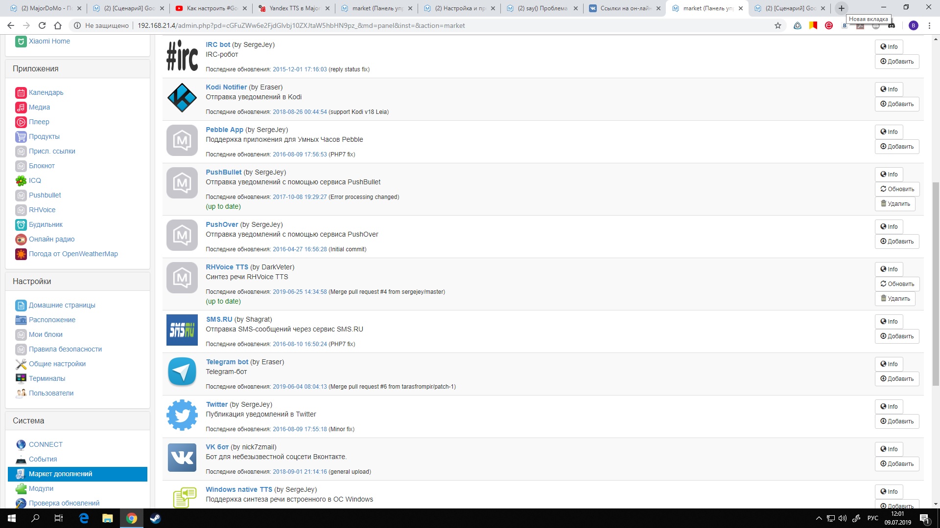

workpage
Сообщения: 438
Re: [Сценарий] Google Home в качестве терминала
Сообщение workpage »
Kvantos писал(а): Вт июл 09, 2019 11:52 am
workpage писал(а): Вт июл 09, 2019 11:24 am 2. как передать команды от колонки в MJD?
НАПРЯМУЮ сейчас это не возможно, т.к. голосовой запрос уйдет непосредственно к гуглу. Можно воспользоватся "промежуточными" онлайн сервисами, например ifttt, но как по мне это не правильный подход
Для этих целей используйте специализированные терминалы, например https://github.com/Aculeasis/mdmTerminal2 на мой взгляд лучший в своем роде.
Да. Пробовал это колдунство. Специально купил апельсин и микрофон от PS3. Бился, бился, не работает. Плюнул, купил колонку. И действительно распознавание на высоте. Даже при играющей музыке. Даже из другого конца комнаты. Хотелось бы использовать этот функционал.
workpage
Сообщения: 438
Kvantos писал(а): Вт июл 09, 2019 11:59 am
workpage писал(а): Вт июл 09, 2019 11:24 am Какие ещё есть варианты?
win или linux?
на linux - rhvoice
на win - windows tts (используются установленные в винду движки)
Туть?
(Убунта 18)
