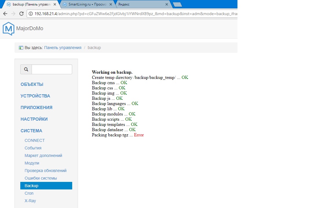

ypiter2006
Сообщения: 38
Зарегистрирован: Сб ноя 25, 2017 10:26 pm
Re: Модуль резервного копирования
Сообщение ypiter2006 »
Подскажите. Хочу сохранить бекап на FTP, но почему то спят ошибки. Логин - пароль от ftp верный. Что не правильно делаю?
Снимок экрана 2018-02-27 в 0.09.09.png (330.95 КБ) 5703 просмотра
Снимок экрана 2018-02-27 в 0.08.18.png (378.48 КБ) 5703 просмотра
