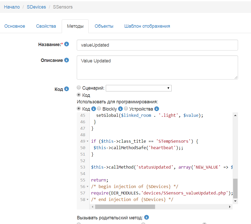

Re: Включение света по датчику движения
zeleneew писал(а): Пт мар 20, 2020 9:08 pm
tarasfrompir писал(а): Пт мар 20, 2020 6:08 pm Это ПУ сами дописыввают инжекцию - .. там сам метод не причем
где можно исправить, чтоб не дописывало не знаете случайно?
перед инжекцией поставьте
return;
/* begin injection of {SDevices} */
require(DIR_MODULES.'devices/SMotions_motionDetected.php');
/* end injection of {SDevices} */
