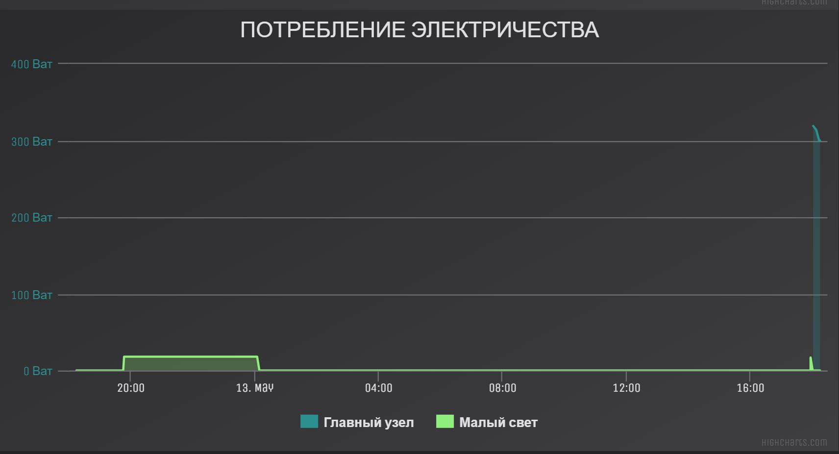

Привет! подскажите пожалуйста как подсчитать данные из графика?
конкретно интересует потребление Электричества?
я приблизительно знаю как нужно сделать, но не используя график. но не знаю на сколько это правельно, скорее всего данные будут считаться с погрешностью.
считывать данные с датчика каждую минуту (Sensor_power02.value), значения складывать в переменной А, в переменную B каждый час записывать +1. ну следовательно (А\60)\B=(расход электричества в час(среднее значение) ну каждый месяц нужно будет обнулять значения.
как это правельно сделать используя данные из лога?
Re: Модуль Charts
Алгоритм почти правильный , но я это делал на Ардуине. Посмотрите ТУТ описание вычислений. Как это сделать на МД , я не в курсе ((. Скажу сразу - точность вычислений очень приблизительная ( сильно зависит от динамики потребления). Меня больше интересовало процентное распределение по 13 мощностям.
Если Вы знаете текущую мощность и обновление идет раз в минуту , то надо брать 60 60-ти секундных интервалов и число просто складывать в счетчик.
