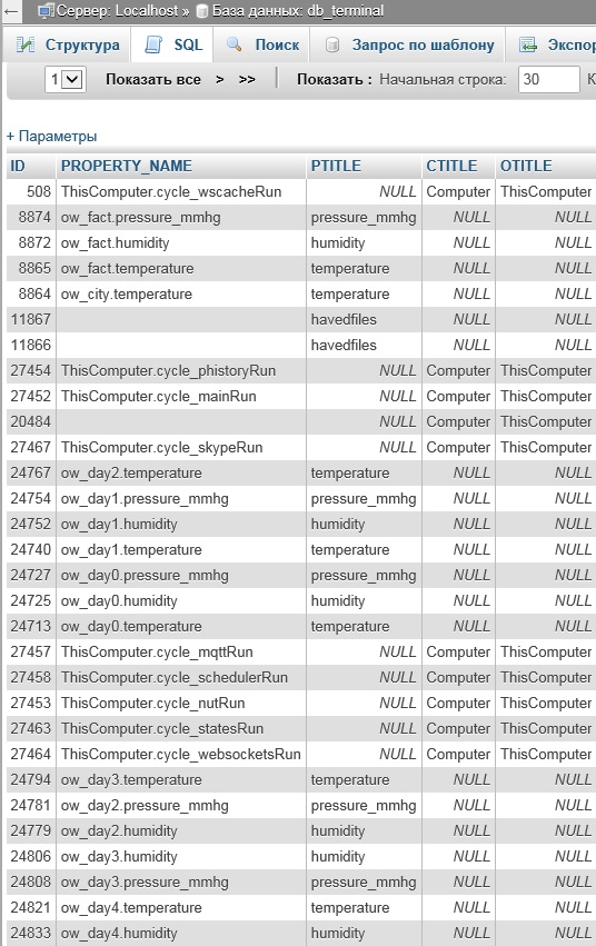

xor писал(а): Чт июл 23, 2020 11:20 pm вот такой запрос (немного переделанный из оптимайзера) ищет непривязанные сущности в пвалюес
три последние поля не должны быть пустыми
SELECT pvalues.ID, pvalues.`PROPERTY_NAME` , properties.TITLE AS PTITLE, classes.TITLE AS CTITLE, objects.TITLE AS OTITLE
FROM pvalues
LEFT JOIN objects ON pvalues.OBJECT_ID = objects.ID
LEFT JOIN classes ON objects.CLASS_ID = classes.ID
LEFT JOIN properties ON pvalues.PROPERTY_ID = properties.ID
HAVING PTITLE IS NULL
OR CTITLE IS NULL
OR OTITLE IS NULL
у меня он возвращает 16 записей для класс Компьютер, объект ЗисКомпьютер (но это фишка мдм - это свойства циклов, они особым образом обрабатываются)

Ну вот, это и есть ваши не привязанные свойства.
Re: [Модуль] Optimizer (optimizer)
Jilber писал(а): Чт июл 23, 2020 11:32 pm Что-то у меня в модуле погоды не то ?
может, коряво деинсталляция там сделана?
понятно по скрину, например:
в пвалюес есть значение свойства с айди 8874, в таблице пропертиес это свойство есть, а к объекту и классу не привязано.
его можно из пвалюес удалять (наверное, и из пропертиес можно удалить, но надо проверить)
и т.д.

Jilber писал(а): Пт июл 24, 2020 12:03 am Точно, сейчас объекты называются "ow_fact_1", "ow_fact_2", а не "ow_day_1", "ow_day_2".
Вы что то путаете, эти объекты нового модуля, а вот как на скрине ow_fact, ow_day0...7, это старые записи.

Удалил 8874, 8872 и 8865 из таблицы. После этого в Оптимайзере они видны как "Unknown.Unknown". Тут уже удалил их просто указав "0 дней".
