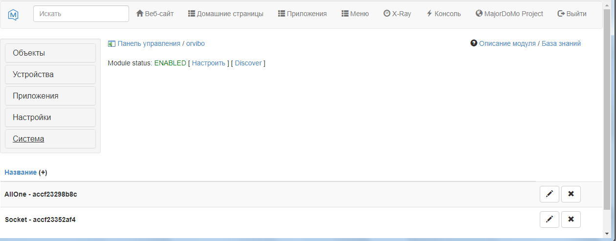

Кстати, после обновления с очень старой версии, в модуле Orvibo вкладки устройств упали вниз. Я даже в начале их не нашел. Группы меню с лева были раскрыты.
Такая картина только у меня?SPOILER_SHOW
