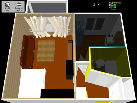

Ну раз уж забрел в эту тему, выложу за одно и сцену, которую набросал) Долгое время пользовался примерно такой:
Старая
Старая

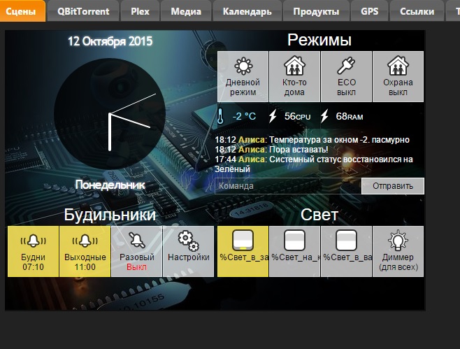

Из плюсов - наглядность. Тыкаешь в комнату-на картинке комната светлеет, и свет включается)). Пользоваться - особо не пользовался, сцена просто была). В основном управляю всем с телефона. Ну раз уж, так сказать, она для красоты - решил сделать что-то по-красивее. Получилось как то так:
Новая
Новая
Менее наглядно, но более функционально и компактно). С выключателями правда пока глюк, из-за названий объектов на русском, но в остальном - вроде ок =).
