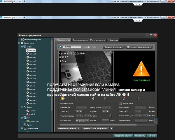

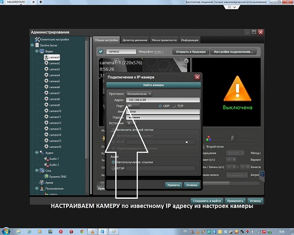

Доброе время суток дорогие форумчане. Тоже заболел темой УмногоДома на базе MajorDomo - спасибо за это Сергею
, Конечно новичку очень сложно сразу разобраться во всей этой кухне, а если ты еще и не программист , то вообще

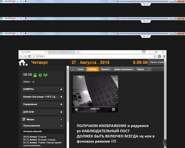

. Я таким и являюсь поэтому в своем проекте воспользовался уже готовыми разработками, представленными сдесь - на форуме, за что ВСЕМ кто выкладывает свои наработки - большое спасибо. ПОДЕЛЮСЬ НАСТРОЙКОЙ IP КАМЕРЫ (домофона) http://www.beward.ru/katalog/ip-videodo ... on-ds03mp/ - кстати российский производитель и не самого плохого качества
ПЕРЕЙДЕМ К НАСТРОЙКЕ - будем использовать ЛИНИЮ http://www.devline.ru/
1) качаем с сайта дистрибутив ЛИНИИ http://www.devline.ru/soft/
2) устанавливаем на сервер с МД
3) Заходим в НАБЛЮДАТЕЛНЫЙ ПОСТ на рабочем столе и переходим в АДМИНИСТРИРОВАНИЕ
- линия1-1.jpg (77.96 КБ) 16645 просмотров
- линия2-1.jpg (80.42 КБ) 16645 просмотров
- линия9-1.jpg (51.67 КБ) 16645 просмотров
- линия8-1.jpg (76.55 КБ) 16645 просмотров
- линия10-1.jpg (69.32 КБ) 16645 просмотров
- линия11-1.jpg (71.91 КБ) 16645 просмотров
- линия12-1.jpg (79.44 КБ) 16645 просмотров
- линия6-1.jpg (66.28 КБ) 16645 просмотров
- линия7-1.jpg (51.42 КБ) 16645 просмотров
- линия5-1.jpg (70.92 КБ) 16645 просмотров

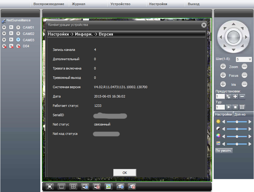

IP-Камера: тип не знаю, куплена на алиэкспрессе: http://www.aliexpress.com/item/IP-Camer ... 57016.html
Камера подключена в локальную сеть, а пишет это дело также китайский видеорегистратор с алиэкспресса:
http://www.aliexpress.com/item/CCTV-Min ... 58062.html
И камера и регистратор при подключении к ним по айпишнику используют оболочку NetSurveillance WEB:
Неудачные попытки выложу под спойлером, чтобы не утомлять многими буковами
Нужно добавить что открытие ссылки в плеере VLC отлично работает, камера всё показывает. Поэтому и решил копать в эту сторону.

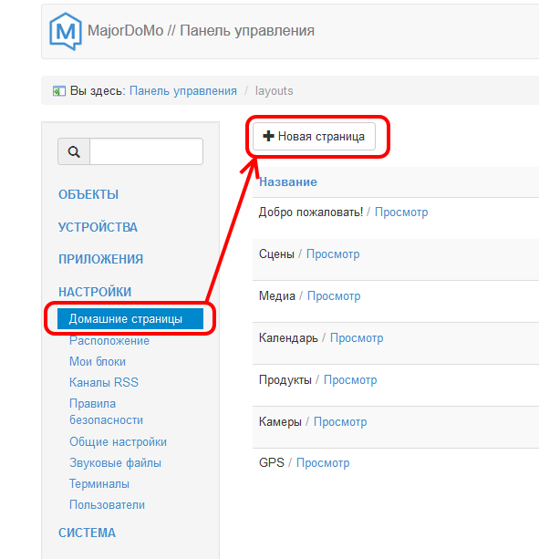

Создал новую страницу в МЖД:
выбрал HTML, прописал код

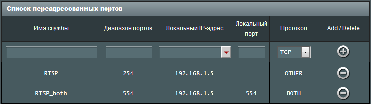

С той же страницы. Использование сервиса http://www.devline.ru. После всех регистраций и настроек - должно появиться окно выбора камеры, но не появляется. В чём причина - не смог понять, возможно - не настраивается/не умею настраивать проброс портов 554 на роутере ASUS.
Тип протокола ставил TCP, затем UDP, затем BOTH - не помогло. Тип OTHER - нельзя поставить порт выше 255.
В итоге: Не помогло!

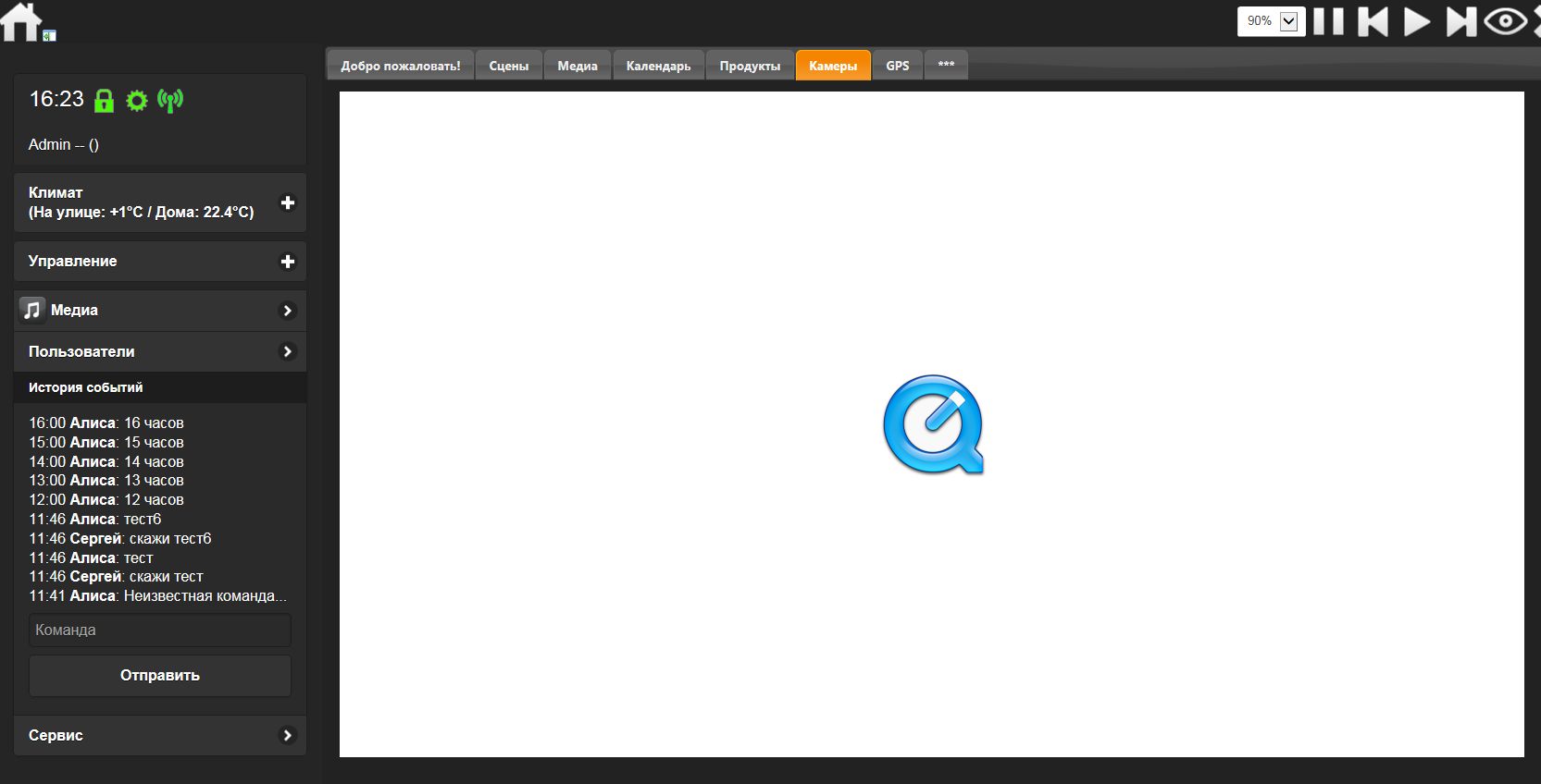

Выявился очень существенный недостаток этого способа отображения видео с камеры - на других компьютерах, где не установлен VLC - видео не отображается. На андроиде также не отображается (через приложение MajorDoMo), хотя VLC установлен.
Текущий сервер: Ноутбук: HP Probook 4515s (без монитора). ОС: Debian GNU/Linux 8.6 (jessie)
Предыдущий сервер: Raspberry Pi 2B. ОС: Raspbian (jessie)
Re: Подключение IP-камер
Не в VLC дело: https://support.google.com/chrome/answer/6213033?hl=ruKo/|xo3HUk писал(а):Выявился очень существенный недостаток этого способа отображения видео с камеры - на других компьютерах, где не установлен VLC - видео не отображается. На андроиде также не отображается (через приложение MajorDoMo), хотя VLC установлен.
Ko/|xo3HUk
- Сообщения: 160
- Зарегистрирован: Ср окт 07, 2015 9:36 am
Установил Гугл Хром, выполнил все действия по указанной ссылке - не помогло:
Открываю в IE11:
Открываю в Firefox41:
