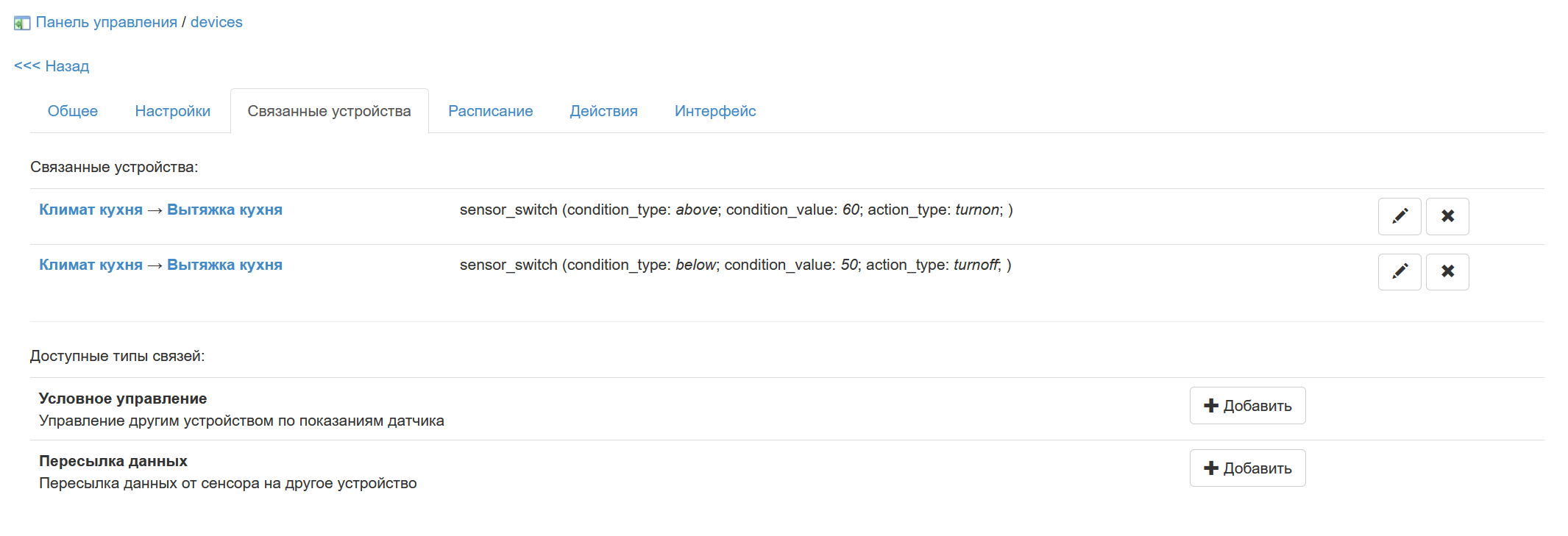

Всем привет.
У меня почему-то с самого начала, как только установил MD, не работали простые устройства. Качал готовый образ на Raspberry.
Всю логику реализовал через сценарии и statusUpdated объектов. За год ожиданий ничего не поменялось с обновлениями. Может кто-то знает, в чём может быть дело? Может, какой-то статус не активирован.

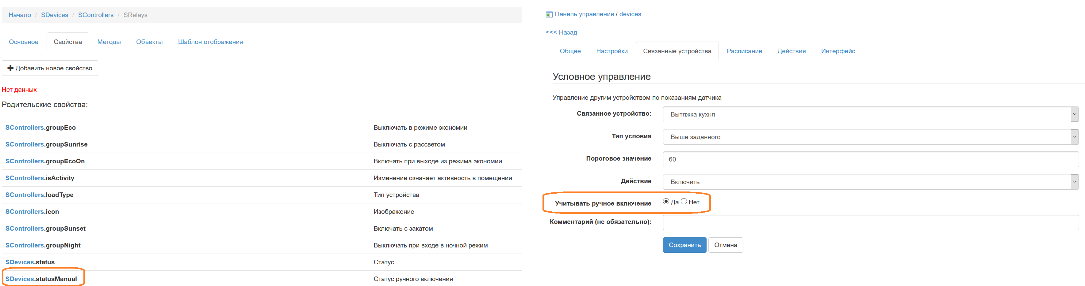

London писал(а): Чт авг 08, 2019 2:38 pm Да по сути то, всё тот же "Включить на время".
Вот только мне его логика совершенно не нравится. Включил руками свет, потом датчик увидел движение и вырубит свет по таймеру, независимо от того, что свет включался руками. Выключил свет в комнате, только от выключателя отошёл - он его по движению врубил.
Для себя то я все уже реализовал, чтоб ручное включение и включение по датчикам движения работали как мне нужно.
Просто, думалось, что свою реализацию можно каким-то образом добавить в ПУ как ещё одну связь, для быстрого добавления в дальнейшем.
Ну, нет, так нет :)
Меня тоже это бесит. Хотелось бы добавить к объекту SRelays свойство statusManual, и чтобы статус менялся, если statusManual=0, то есть вручную не включали.
Но всё затрётся с обновлением.
Если это интересно не только мне, я мог бы покопаться и сделать пулл реквест
vusaldev писал(а): Сб апр 04, 2020 2:39 pm Всем привет.

Может неясно выразился, сами устройства работают, на сцене нажимаются.
А вот "Связанные устройства" - управление устройствами с помощью датчика, нет.

vusaldev писал(а): Сб апр 04, 2020 4:44 pm А вот "Связанные устройства" - управление устройствами с помощью датчика, нет.
У меня термостат ПУ , за год два раза слетало , управление связанным устройствами.(два раза с нуля делал МД) плюнул и иду в обход ПУ и модулю.Пока никто не лечит ПУ :(
никто и не будет, все с них поуходили
