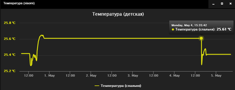

сейчас модуль работает, это лог после рестарта, лучше всего видно по графику температуры с датчика

очередной раз появился красный ярлык "статус zigbee2mqtt", лог при этом такой:
