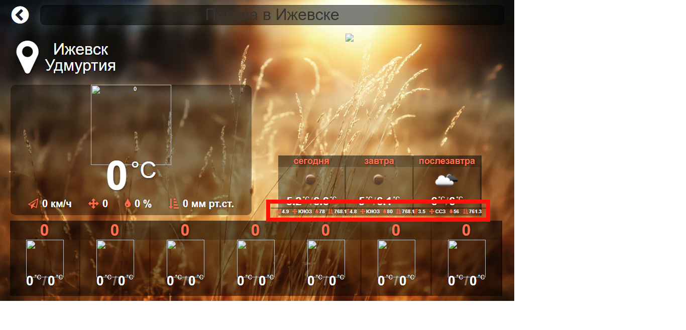

Да криво получается наползают значения друг на друга
<div class="panel-today">
    <div class="box">
      	<div class="title">завтра</div>
    	<img src="/cms/cached/openweather/image/%ow_day1.image%.png" />
      	<div class="temp"><span class="value">%ow_day1.temp_min%<span class="degree">&deg;C</span><span class="separator">/</span>%ow_day1.temp_max%<span class="degree">&deg;C</span></span></div>
         <div class="row">
        	<div class="info"><i class="fa fa-paper-plane-o"></i><span class="value">%ow_day1.wind_speed%</span></div>
        	<div class="info"><i class="fa fa-arrows"></i><span class="value">%ow_day1.wind_direction_text%</span></div>
        	<div class="info"><i class="fa fa-tint"></i><span class="value">%ow_day1.humidity%</span></div>
        	<div class="info"><i class="fa fa-sort-amount-asc"></i><span class="value">%ow_day1.pressure_mmhg%</span></div>
     	</div>
	</div>
</div>
Opera Снимок_2019-12-06_165129_localhost.png (667.51 КБ) 4645 просмотров

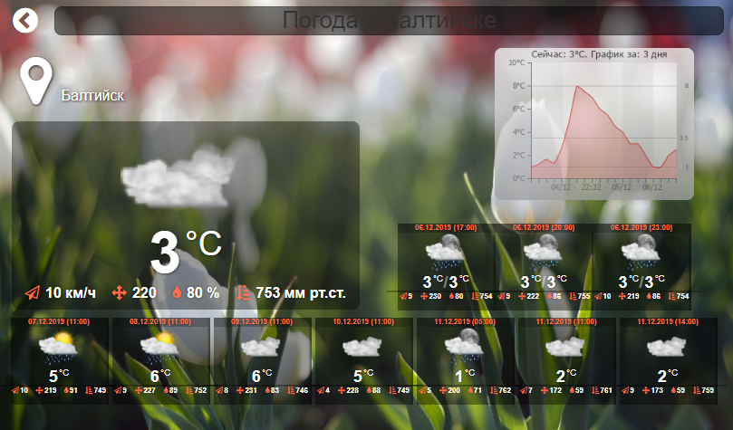

в General CSS поправь шрифты. у меня вот так, тоже не предел совершенcтва :)
