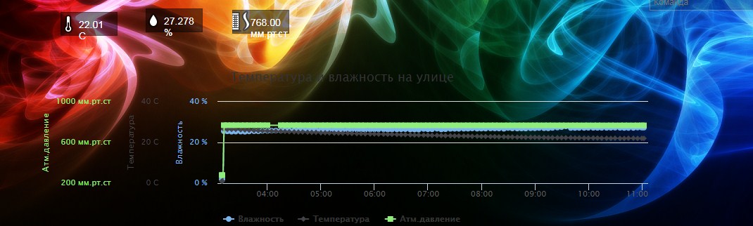

Nail
Сообщения: 377
Откуда: Самара
Re: [Модуль] MegaD (megad)
Сообщение Nail »
Вроде настроил , наверно что то так .
