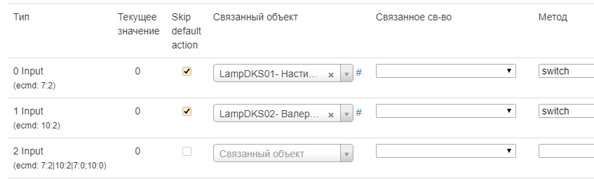

Настройка портов (MegaD-2561).
  • 1.Кнопка Валеры подключена к порту Р0 (MegaD-2561).
    2.Кнопка Насти подключена к порту Р1 (MegaD-2561).
    3.Кнопка проходная подключена к порту Р2 (MegaD-2561).
    4.Свет Валеры подключен к порту Р7 (MegaD-2561).
    5.Свет Насти подключен к порту Р10 (MegaD-2561).
Настройка объектов, методов и свойств в MD.

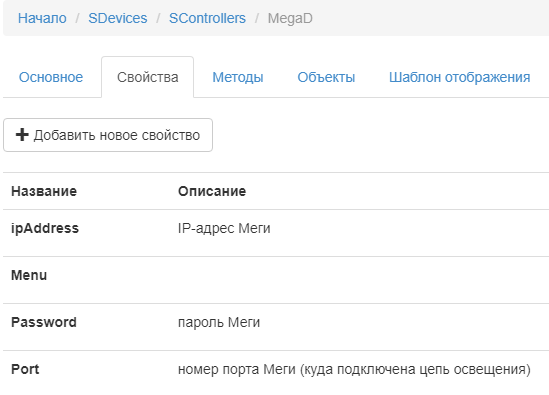

  • 1.Создать класс
    2.Создать объекты
    3.Создать свойства
    4.Создать методы

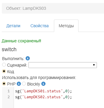

    в. switch
    $state = file_get_contents("http://".$this->getProperty('ipAddress')."/".$this->getProperty('Password')."/?pt=".$this->getProperty('Port')."&cmd=get");
    if ($state == "ON") {
      $this->setProperty('status', 1);
    } else {
      $this->setProperty('status', 0);
Настройка модуля MegaD в MD.
Результат:
  • 1. с кнопки света Валеры (вкл/выкл)
    2. с кнопки света Насти (вкл/выкл)
    3. с проходной кнопки по одиночному нажатию (вкл/выкл) свет Валеры, по двойному нажатию (вкл/выкл) свет Насти, удержание кнопки выключает весь свет и Валеры и Насти.

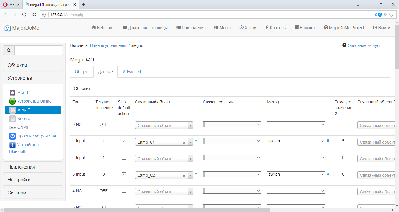

Поделюсь и я своим вариантом настройки, когда на некоторые клавиши выключателя могут быть «повешены» разные действия при коротком и при длинном нажатии.
Путь у нас именно таким объектом будет «Lamp_01». При этом объект «Lamp_02» будет отрабатывать только короткие нажатия.
Сразу покажу настройку портов, на примере одного из входов (контроллер MegaD-2561, прошивка: 4.13b8).
Настройка входа Меги
Настройка входа в интерфейсе контроллера.png (7.6 КБ) 5461 просмотр
Галка напротив поля «Net» говорит о том, что прописанное в нем действие по умолчанию (NetAction) будет выполняться только в том случае, если сервер недоступен.

На всякий случай покажу настройку в модуле «MegaD» на вкладке «Данные».
Настройка в модуле &quot;MegaD&quot;
Настройка в модуле "MegaD"
Настройка в модуле MegaD на вкладке Данные.png (51.32 КБ) 5461 просмотр
