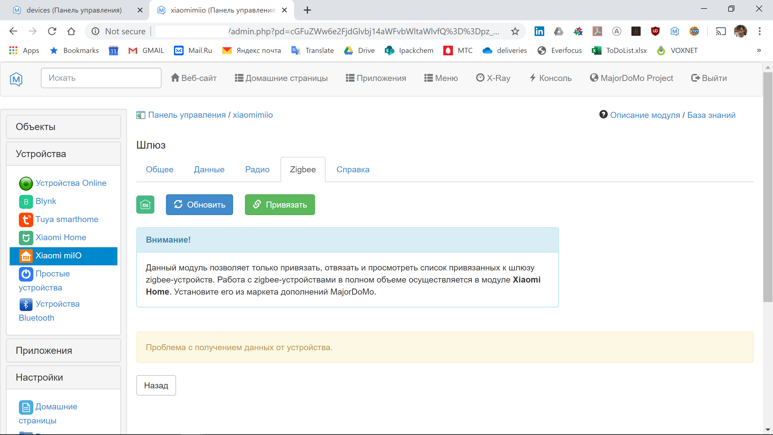

Добрый вечер!
Возник еще вопрос - почему в модуле xiaomimiio в закладке шлюза ZigBee у меня не появляются устройства?
Жму ОБновить - Проблема с получением данных от устройства.
При нажатии Привязать - Gateway 2 входит в режим сопряжения.
Screenshot 2020-03-11 18.51.40.png (423.72 КБ) 4089 просмотров
А в модуле Xiaomi Home - все устройства видны.
Screenshot 2020-03-11 19.51.01.png (591.55 КБ) 4089 просмотров
Заранее спасибо!
Alexander Znamensky писал(а): Ср мар 11, 2020 8:03 pm Добрый вечер!
Заранее спасибо!
Токен скорее всего не прописан. Обратите внимание, что токен, и ключ режима разработчика - разные вещи. Это не тот, который вы в модуле xiaomi home вписывали.
