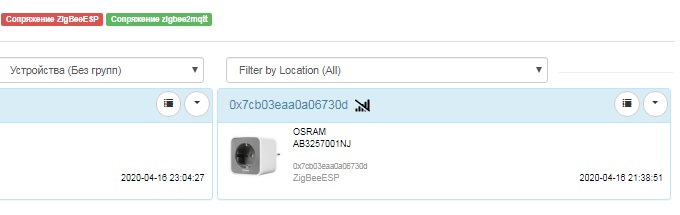

стёр устройство с zigbee сети и с Majordomo, как исправить этот опрометчивый поступок?
Control Panel / zigbee2mqtt / editdevice:
теперь так: GATEWAY:ZigBeeESP
а должно быть так: GATEWAY:zigbee2mqtt где поправить?

всё определилась, но лутше не стало.
не понимаю чего ей не хватает но, при привязке (10сек. держать кнопку) определяется все нужные параметры и состояние, после только видна как повторители всё, больше ни чего. На карте зигбее видна , связи тоже прорисовывает и подтягивает устройства, но ею управлять не возможно, так-же состояние вкл/откл не отображается.

woow писал(а): Чт апр 16, 2020 11:07 pm
directman66 писал(а): Чт апр 16, 2020 10:52 pm Ничего не понял.
Сталкнулся с аналогичной проблемой! Устройства видны,но управлять ими нельзя,хотя Сопряжение горит зеленым!
У вас два шлюза ?

С SLS Gateway пока, тоже без результатно розетка опредеяется, как роутер. Сказал бы фиг с ним с этим Osram, но люди говорят что у владельцев ioBroker работает.
