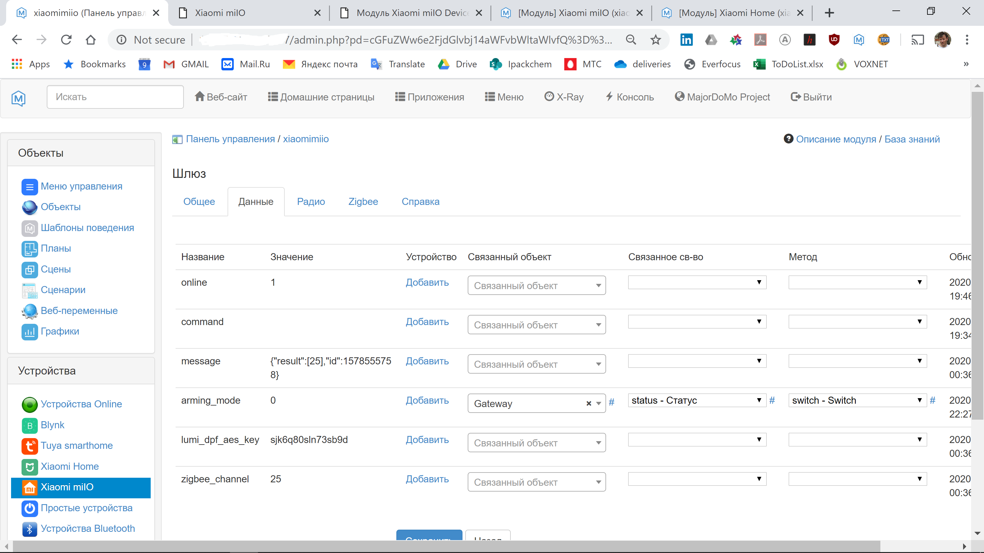

Никак не могу разобраться, почему шлюз Xiaomi Gateway 2 не меняет свой статус....
Т.е. через MiHome меняю оповещение (вкл/выкл), а через МЖДМ сделать тоже самое не получается (arming_mode все время в 0).
Куда копать, подскажите, пож.

Alexander Znamensky писал(а): Пн мар 09, 2020 7:53 pm Добрый день, уважаемые форумчане и знатоки МЖДМ.

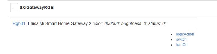

Потому что у вас добавлен и метод и свойство, нужно убрать метод и оставить только свойство

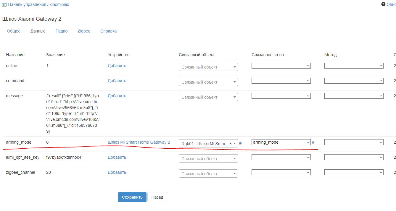

Спасибо! Убрал метод, ничего не изменилось..... Свойства, как у Вас (arming-mode) у меня нет....
Screenshot 2020-03-09 21.32.25.png (653.6 КБ) 4643 просмотра

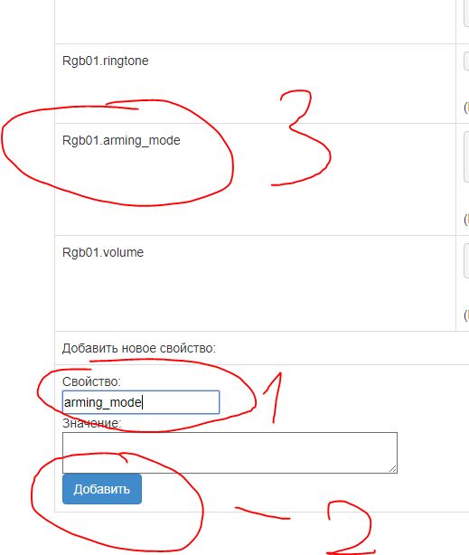

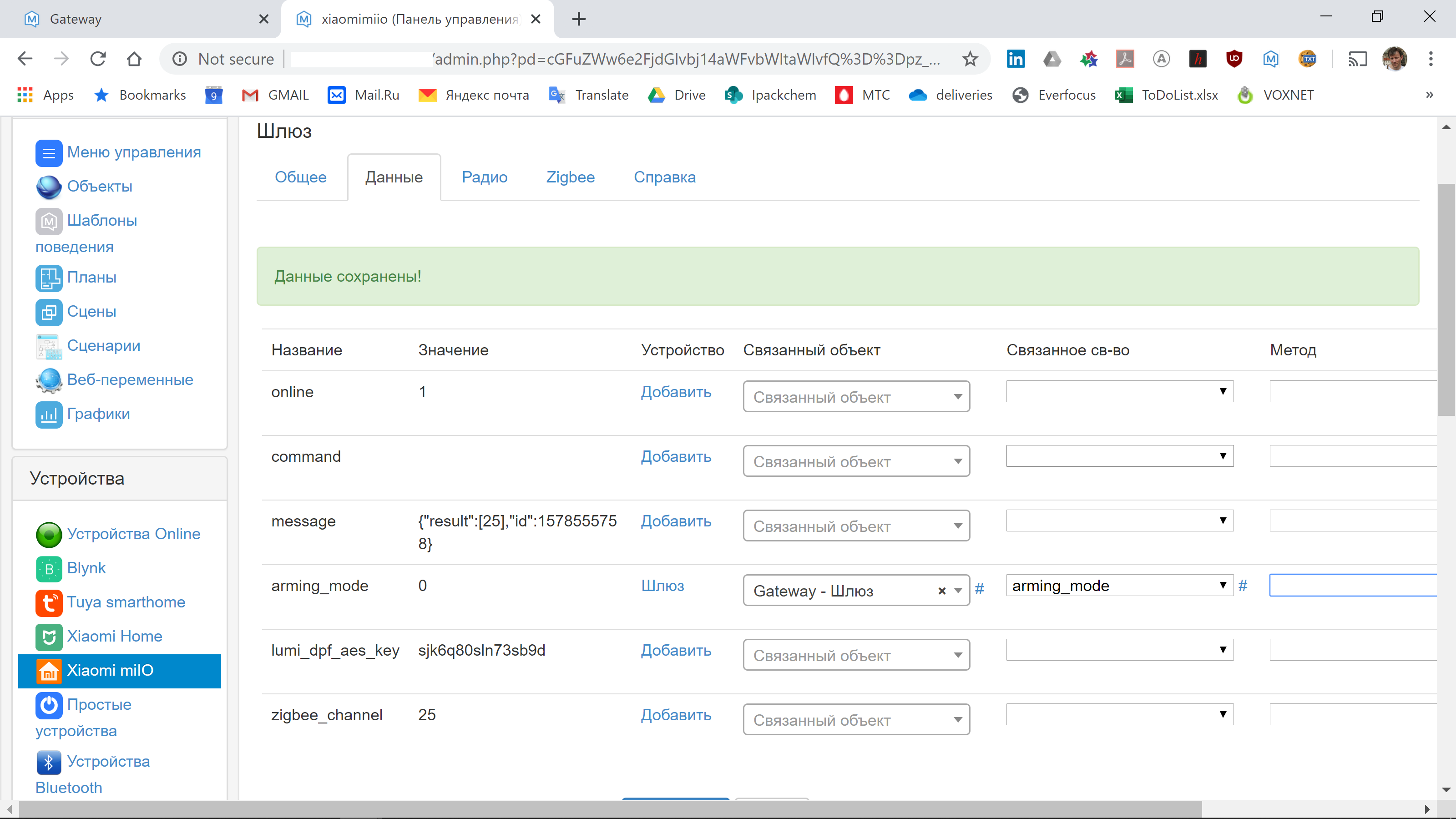

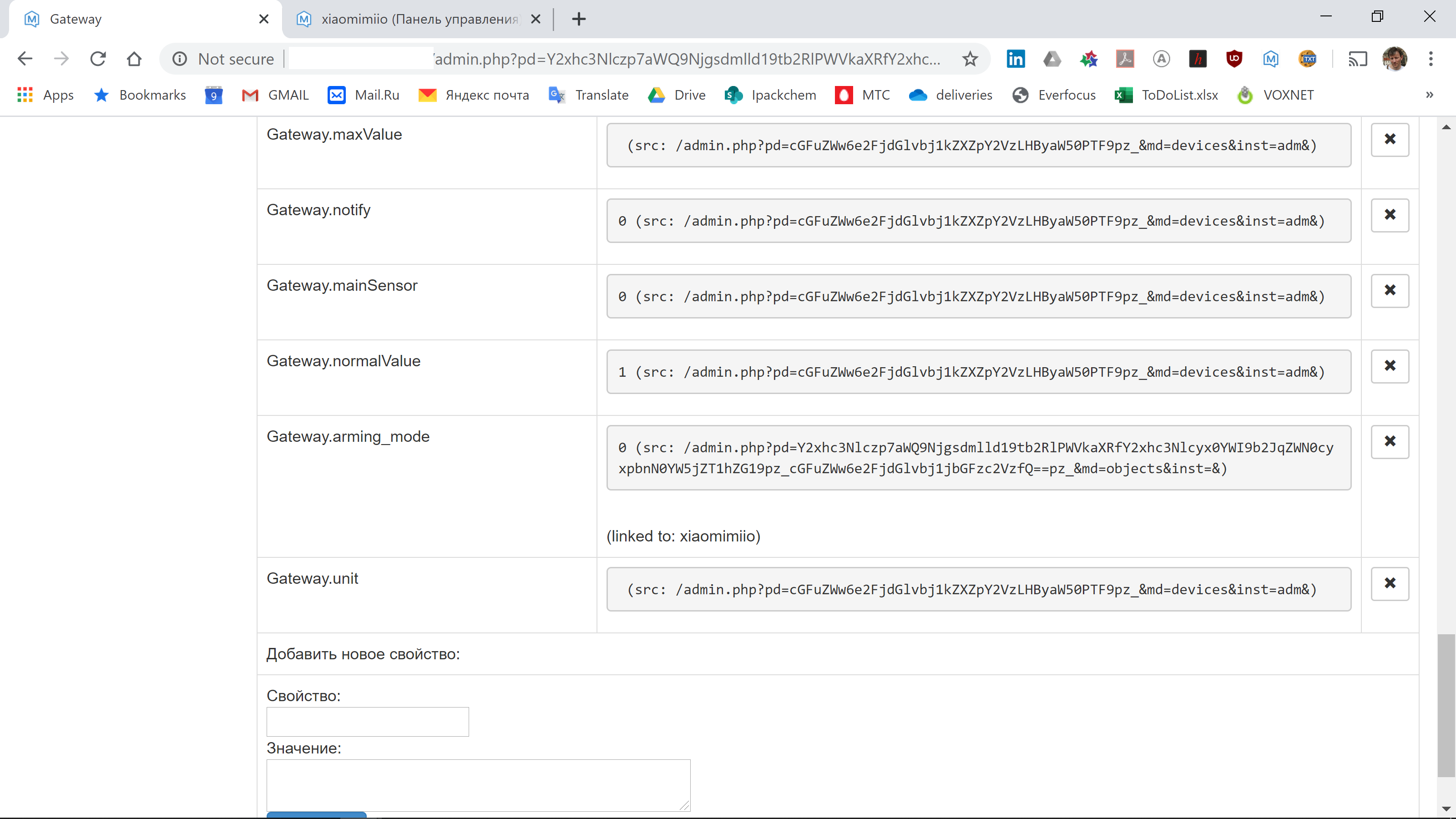

данное свойство вы можете добавить в объекте вашего шлюза через кнопку добавить, а потом в модуле выберите это свойство.
У меня например так

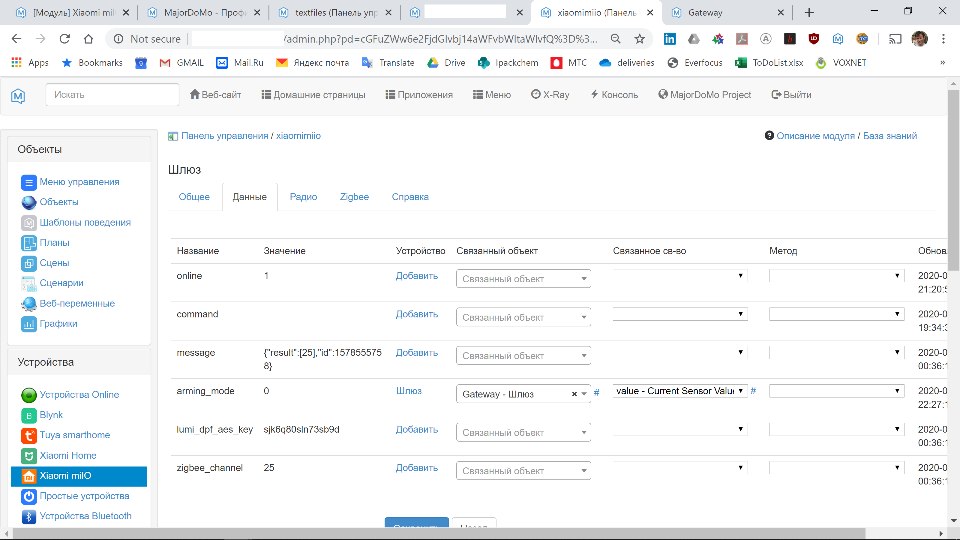

Divan писал(а): Пн мар 09, 2020 9:52 pm данное свойство вы можете добавить в объекте вашего шлюза через кнопку добавить, а потом в модуле выберите это свойство.
У меня например так
Сделал все по Вашей инструкции. Но, увы результата нет...
У меня такое ощущение, что Хаб не передает информацию в MJDM.
Из приложения MiHome все переключается, а вот в MJDM arming_mode все время 0.
