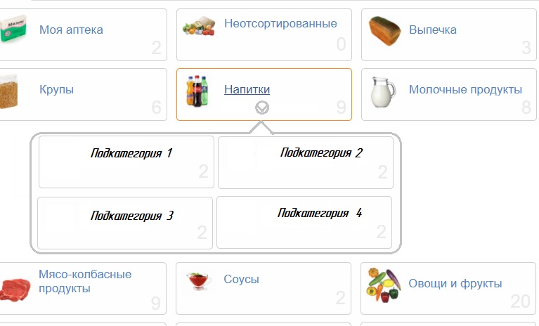

ps:еще нужно рядом с картинкой кнопку удаление самой картинки сделать :)
предлагаю вот так выводить подкатегории, чуть позже сделаю
Последний раз редактировалось webms Чт мар 01, 2018 11:29 pm, всего редактировалось 2 раза.

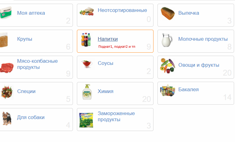

webms писал(а):nick7zmail, круто!! этого я не умею уже делать)
у меня в админке вообще не получается создавать категории и подкатегории (я через добавление нового товара добавляю новую категорию)
но после твоих изменений, все работает, спасибо
Ну на это есть я))
У меня в админке модуль даже со старым оформлением работать не хочет...тыкал на категорию - на несколько секунд появляется то что надо, а потом перекидывает на дашборд...и да, категории тоже не хотели создаваться. А вот если открыть приложения, там модуль продукты, и на "ключ гаечный" нажать - вот там всё работает на ура!
Про удаление картинки как то не подумал)) добавим.
Про подкатегории - у них тоже могут быть картинки во-первых, а во-вторых уровень вложенности может быть бесконечный)) ну 3-4 уровня по крайней мере точно стоит проработать...чтобы и картинки и количество было...Предлагаю примерно так сделать, если это возможно
Ну или ещё вариант - вообще убрать вложенности...ну это на крайний случай, и, наверное, по согласованию с Сергеем.
И кстати я сделал, чтобы весь блок ссылкой был, а не только надпись...так что можно в любое место блока тыкать, так как-то правильнее наверное.
