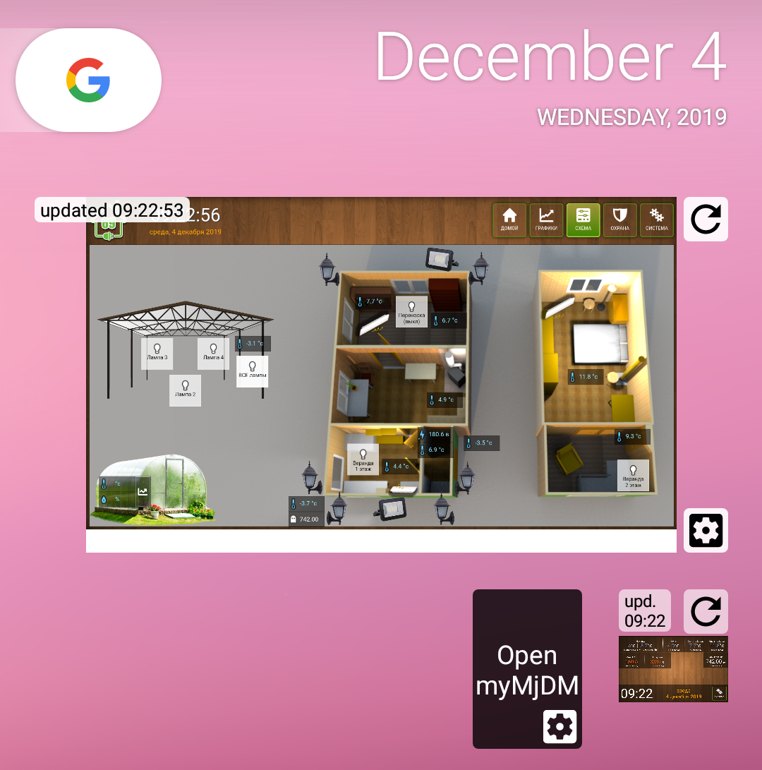

Соответственно, мне ничего другого не оставалось, как в виджетах пойти самым простым путем - растягиваю скриншот страницы до границ виджета. Чтобы это хоть как-то приемлемо смотрелось в большинстве ситуаций на подавляющем большинстве устройств - это самый простой способ, чтобы хоть как-то продвинуться в данном направлении и выпустить хотя бы первый релиз виджетов.
Можно попробовать добавить настройку "сохранять пропорции страницы" и включить математику, вписывая картинку по наименьшей стороне. Но тогда возможны ситуации, что прочие элементы виджета (время обновления, шестеренка и т.п.) - повиснут где-то в воздухе в отдалении от изображения страницы.
Вот что я имею ввидуSPOILER_SHOW
Зато получаем нормальную геометрию, без искажений.
Я и думаю, это реально надо добавить как возможность. В ряде случаев это весьма оправдано!
Ну а висящие элементы... их можно просто скрыть.
По крайней мере при таком подходе можно уже не рисовать "кастомную" геометрию html для подгонки под свои девайсы.
Как я уже писал выше - можно попробовать добавить виджету "полезных настроек", позволящих поиграться с конкретными ситуациями и выбрать подходящее отображение. Но тут главное не перегнуть, чтобы простые люди, далекие от "верстки" и "dpi" не начали вешаться... :lol:
