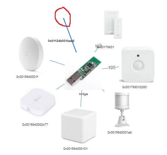

Прикрутил я onoff к МЖД, кнопкой щёлкаю, а вот zigbee модуле (таблице) его нет только в мапе его ИД и виртуальная связь ну и конечно как роутер не работает

Покажите другие скрины

Скриншоты админки модуля или файл database.db или содержимое таблицы zigbee2mqtt_devices

woow писал(а): Пт мар 08, 2019 1:27 am Прикрутил я onoff к МЖД, кнопкой щёлкаю, а вот zigbee модуле (таблице) его нет только в мапе его ИД и виртуальная связь ну и конечно как роутер не работает
Как кнопкой щелкаете? Через объект?
Как проверяли, что как роутер не работает?

Да через объект свойство модуль mqtt , поскольку z2m ничего нет, но работает через mqtt модуль.
А на счёт роутера то только предположение, на мапе его нет и в журнале тоже не вижу.
