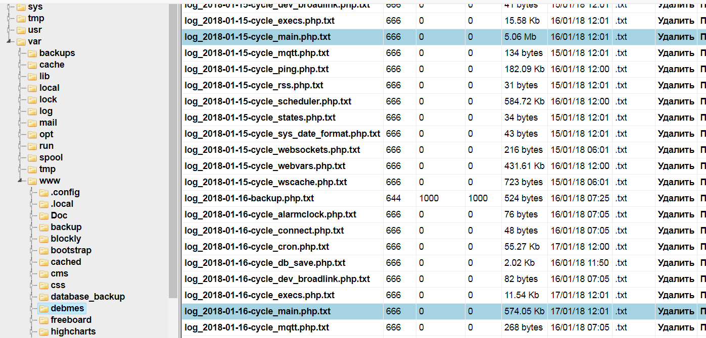

вопрос по phpmyadmin актуален, помогите пожалуйста
с логами прифигел, добавляю архив для сравнения
папка дебмеш начала худеть, лог цикла майн каждый день был по 5 и более метров, вчерашний 500 кб (причем в нем большее количество строк из-за перезагрузки системы)

где у оптимайзера отключить вывод лога?

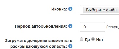

Есть вопросы от полного чайника (то бишь я)
Установлена стандартная сборка на виндах, Меню управления стандартное
1. Как создать пункт меню с "плюсиком" - например как "Климат"
Я сколько не тыкал, такого не получилось.
2. Смотрю везде используются вроде как свойства объектов в "%%" для вывода значения свойства.
Попробовал - рисует мне название свойства объекта без %
Подскажите кому не лень
Re: вопросы от новичка
С плюсиком - поставить галочку - открывать (или загружать) в раскрывающуюся область...про 2 - вообще не понял о чем вопрос...лучше скрины приложите того, что в настройках, и того, что в меню вышло.

nick7zmail писал(а):С плюсиком - поставить галочку - открывать (или загружать) в раскрывающуюся область...про 2 - вообще не понял о чем вопрос...лучше скрины приложите того, что в настройках, и того, что в меню вышло.
По 1 надо уточнение - какой тип выбирать?
А по 2-му случился "шайтан" - пока делал скриншоты, все заработало!!! (скорее всего косяк был с % из русского языка)
И подскажите почесу у пунктов меню по в поставке такие странные названия - типа <#LANG_GENERAL_CONTROL#>
1 пункт - выбирать ссылка, потом создать там хотя бы 1 объект по ссылке, потом вернуться в ссылку, и найти
А названия - это локализация...то есть меняются в зависимости от языка (переключите язык системы, которые так забиты были - поменяются).
