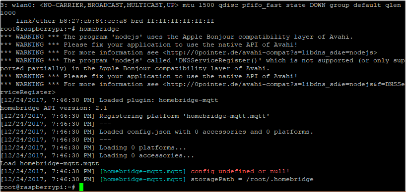

Напишу, может кому пригодится.
Выше я писал что у меня появилась проблема.
Решил так: удалил файлы кеша из папки хомкита.
перезапустил хомкит из ssh, (у меня малина пи3).
увидел в логе что есть некая ошибка связанная с каким то модулем вроде.... ну не суть, запустил обновление системы, и все заработало.
