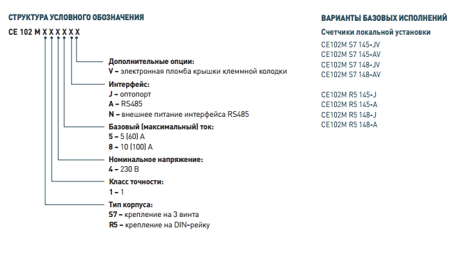

Сели посмотреть на модели внимательно то можно найти описание. Например
На картинке видно что вариантов той модели много. Если она вам понравилась (По корпусу и цене) То ваша модель CE102M S7 145-AV
Но это не всё. Не достаточно только выбрать интерфейс RS-485 по хорошему ещё нужно знать протокол.
Например данный модуль сейчас работает только по протоколу МЭК 61107 (IEK 61107). Есть ещё много других, они ещё нереализованны - сейчас в разработке IEK 411152
Вот их каталог. Где указан интерфейс. А вот протокол придётся искать по документациям к ним
http://www.energomera.ru/documentations ... 6_3162.pdf
