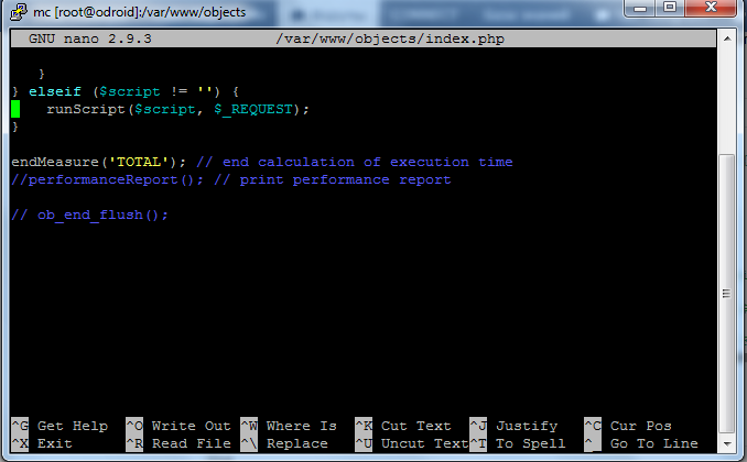

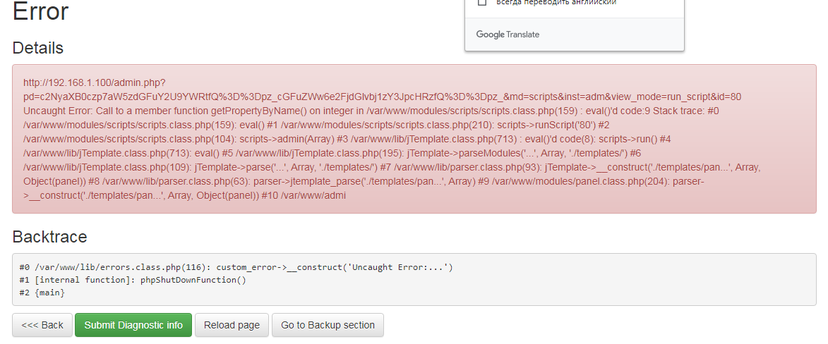

после запуска сценария
Может кто знает куда капать

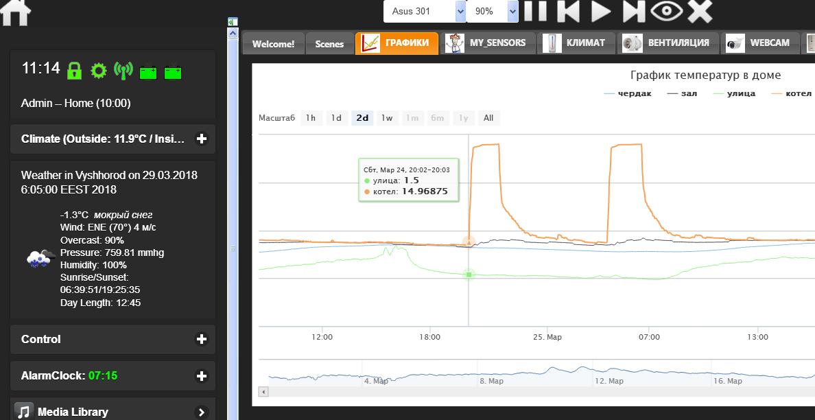

Как называется панель внизу графиков, и что там за данные. В графике три серии, а в этой панели одна. Можно отключить?

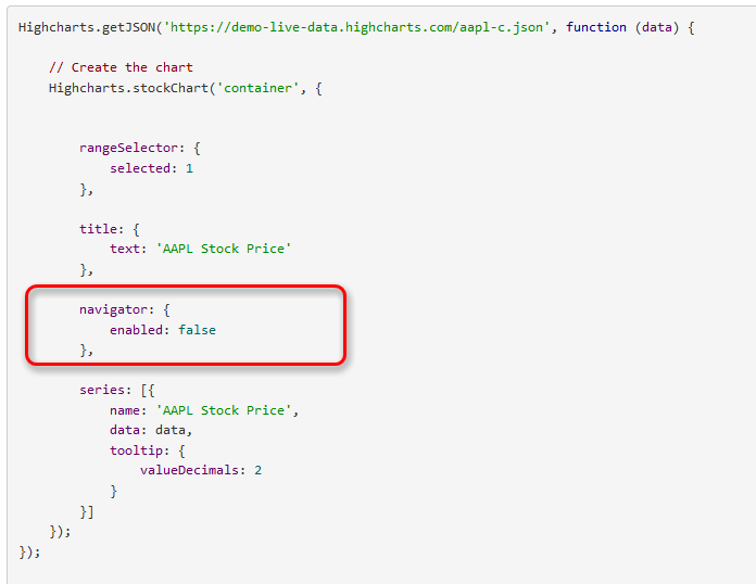

Я спрашивал про панель на рисунке (цифрой 1 выделил). Что там за данные, и как скрыть её?
Lerych
Сообщения: 191
Re: [Модификация] Строим графики Highstock
Сообщение Lerych »
Нашёл как отключить.

Lerych писал(а): Вт ноя 03, 2020 7:07 pm Я спрашивал про панель на рисунке (цифрой 1 выделил). Что там за данные, и как скрыть её?
При открытии просто чистая страница.
