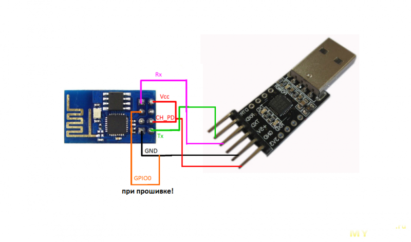

Что я делал:
включил вот так (только у меня USB-RS232 другой, с 4-ногами):
Windows 7 у меня 64 разрядная!

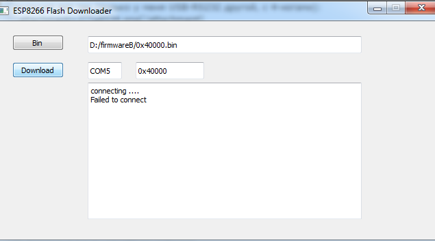

2) пытался использовать esp8266_flasher_win
результат:
первый файл прошиваю - который 0х00000.bin
после этого второй:
Скриншот 2015-01-29 17.38.16.png (31.69 КБ) 18583 просмотра
3) ну и XTCOM UTIL -
аналогично первый файл и то не всегда! а второй висит!
Р.S. С 25 раза смог прошить и второй файл!
буду проверять дальше!

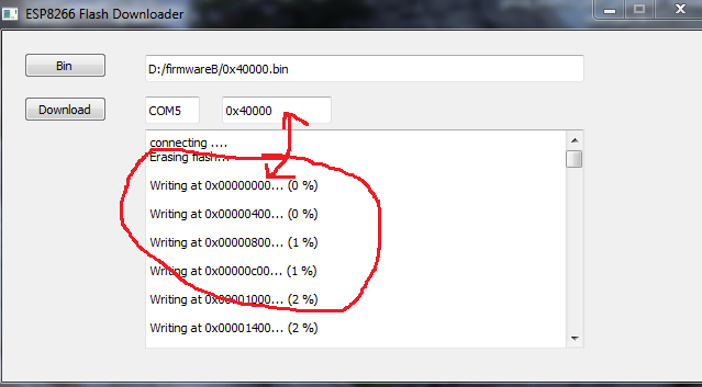

Кстати при прошивке второго файла, адреса в окне с прогрессом выполнения (это в esp8266_flasher_win)
почему-то с 0х00000 бегут, а не с 0x40000 ?
Скриншот 2015-01-29 18.15.27.png (44.26 КБ) 18577 просмотров

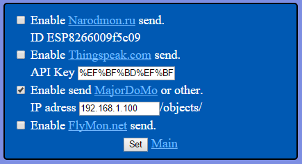

На другом компе с win7 32 разрядной модуль прошился с помощью Nodemcu-flasher
смог настроить через 192.168.4.1 и потом получить доступ через 192.168.1.108 (в моей сети), т.е. тут всё замечательно!
Теперь, пока датчики не подключены, я могу проверить работу в MDM?
(галочку поставил, ip MDM вбил)
