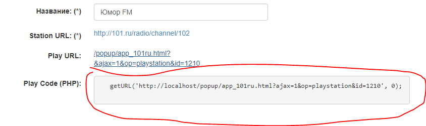

Появилась проблема с переключением станций по Code (PHP)
Переключаю например на Релакс
http://majordomo/popup/app_101ru.html?ajax=1&op=playstation&id=1008
он мне включает Релакс, хочу переключить на ЮморФМ
http://majordomo/popup/app_101ru.html?ajax=1&op=playstation&id=1210
он мне не включает и так на любую станцию не переключает, один раз включил и все.
Но если включать через
все работает, в чем проблема?
Изображение Connect

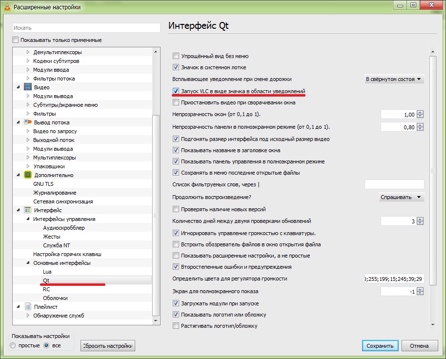

Каждый раз при запуске или переключении станций или при выключении радио 101 всплывает окно vlc. Подскажите пожалуйста как сделать чтоб оно открывалось в трее а не выходило на экран.
adzam
Сообщения: 607
Откуда: Кишинев
Re: Радио 101.ru в маркете дополнений
Сообщение adzam »
Нашел,может кому пригодится.
Как задать или убрать появление всплывающего окна при смене дорожки
Некоторых интересует в vlc media player настройка, которая позволяет активировать или убрать всплывающее окно, появляющееся каждый раз, когда при свернутом проигрывателе сменяется дорожка. Так называемый «pop-up track notifications». Отображение такого уведомления настраивается следующим образом:
Заходим в расширенные настройки.
Последовательно открываем пункты «Интерфейс»-«Основные интерфесы»-«Qt».
В появившемся справа списке находим и отмечаем «Запуск VLC в виде значка в области уведомлений» и в списке «Всплывающее уведомление при смене дорожки» выбираем значение «В свернутом состоянии».
Ниже – скриншоты для наглядности.
